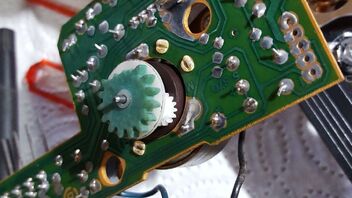

    für den Kilometerzähler brauchst du einmal die beiden hier: https://www.ebay.de/itm/175749605333
    Wenn bei den alten die Zähne weggebrochen sind (was früher oder später bei jedem passiert) dreht der Zähler gar nicht mehr.
    Sporadisches funktionieren und dann wieder nicht ist typisch für den Schrittmotor. Nachlöten da wo er auf der Platine aufgebracht ist.

  • Ich habe schon wirklich viel KIs von allen möglichen VAG Autos repariert, d.h. vorallem nachgelötet, aber ich hatte noch NIE einen defekten Spannungsregler.
    Die B3 KIs haben auch ein Riesenproblem mit gebrochenen Leiterbahnen, die Haarrisse sind oft schwer zu finden.
    Wie schon geschrieben von Katzenreh, B3 typisch sind die gebrochenen Zahräder.

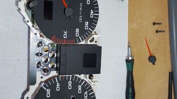

  • So, stellmotor ist nachgelötet und Beleuchtung ist Originalgetreu ersetzt.
    Die Leiterbahnen der Temperaturanzeige sowie der Tankanzeige habe ich alle auf Widerstand durchgemessen, dass war alles i.O.
    Bedeutet, ich bestelle doch mal nen Spannungswandler und schaue, ob es nicht vielleicht doch an dem liegt.
    Eine frage habe ich aber nochmal. Meine Temperaturanzeige scheint einen kleinen mechanischen Widerstand zu haben, wenn sie auf "0" steht (Bild 1)
    Überwinde ich diesen leichten Widerstand, springt der Zeiger sofort auf ca. 80 Grad und hat nach oben hin Spiel, nach unten hin federt er aber zurück, bis ich den Widerstand überwinde.
    Ist das normal, oder sollte der Zeiger normalerweise leicht & ohne Probleme beweglich sein?

  • Ist meiner Erinnerung nach normal. Was soll an den Instrumenten auch kaputt gehen, wenn man nicht dran rum spielt? :)

  • Hm das sind VDO Instrumente
    Da kann man die Nadel bzw den zeiger eigentlich problemlos abziehen und das Ziffernblatt entfernen.
    Jetzt kann man auf die Schrauben im inneren schauen. sind dort so Art glastropfen drauf mit den Anschlüssen dann haben die sich gelöst und geben Wackelkontakt. Glas ab machen die Schraube ordenlich tempereieren und die Drähte der heitzwicklung an löten.
    Spannug am konstanter beträgt 10 Volt. Es gibt hier auch den repleitpfadden für die Instrumente bzw Anleitung fürs Eichen.
