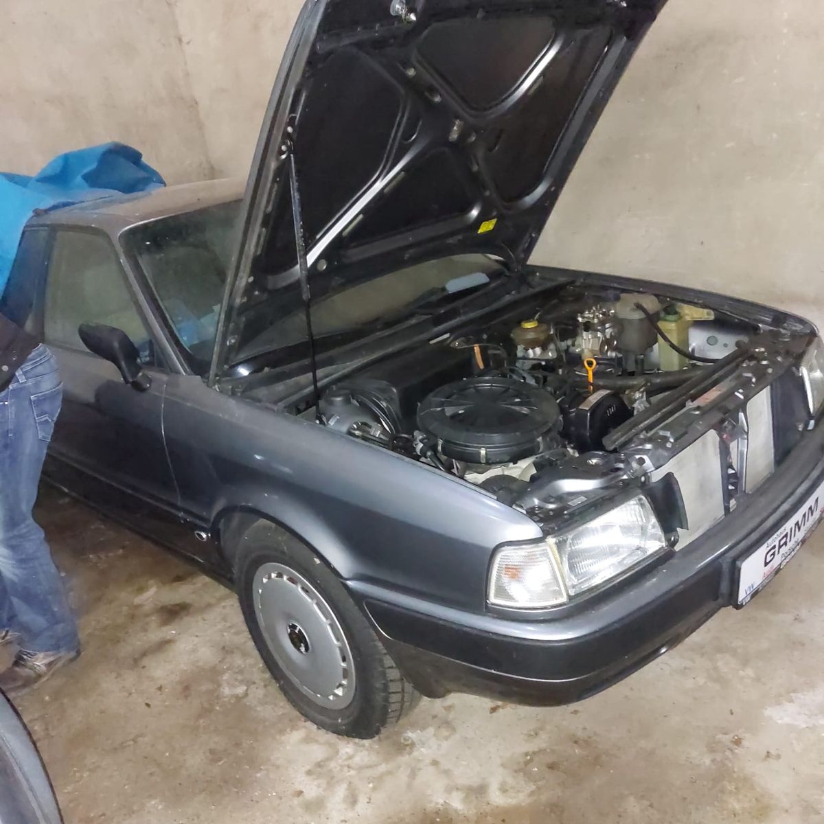

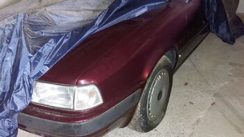

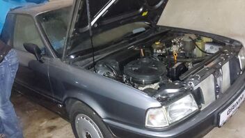

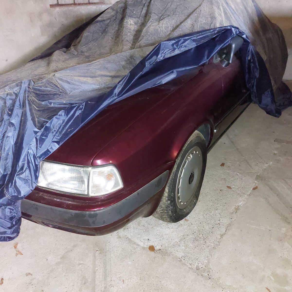

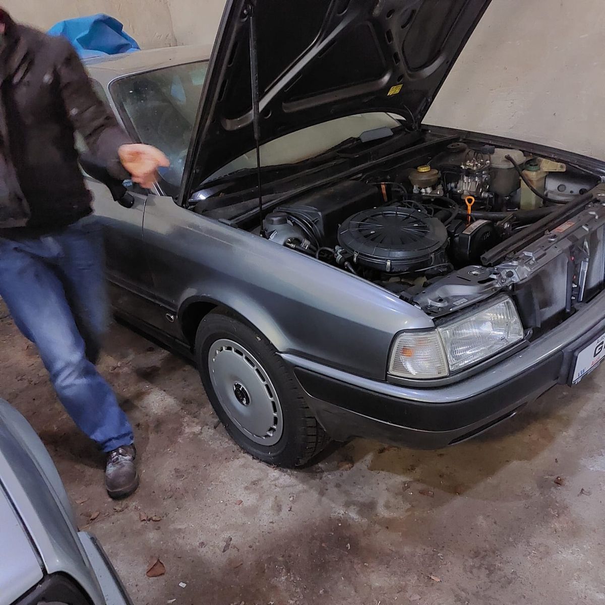

    Zustand der Scheunenfund Fahrzeuge:
    - Kein Schimmel oder ähnliches im Innenraum, auch keine Flecken oder Beschädigungen
    - keine hängenden Himmel oder Türpappen
    - Achsen und Unterboden nahezu Rostfrei
    - Motor absolut trocken
    - im Kühler hängen keine Kleintiere
    Übrigens, bei dem Scheunenfund ist auch noch ein zweier Golf dabei. Ich glaube 67000km mit 72Ps und 5 Gang Getriebe, Bj 88
    Brauchen würde ich von den Fahrzeugen keins. Eigentlich sollte ich für die ganzen Fahrzeuge 2500€ bieten und schauen was passiert. Danach die Audi b4 für je 1500€, den coupe für 2000€ und den Golf für 1300€ anbieten. Ohne was daran zu machen. Innenreinigung ist nicht notwendig, aussen reinigen, mehr nicht.
    Was haltet ihr davon?
  • Der Besitzer der Fahrzeuge ist fast 80Jahre alt. Ein Versuch wäre es eventuell wert. Er sagt auch nicht was er will. Der Vorteil für mich ist das die Fahrzeuge schnellst möglichst weg müssen weil die Halle abgebrochen wird. Anscheinend ist er auch sehr krank. Mit dem Besitz werde ich keinen Kontakt haben. Das geht alles über den Schwager, ein guter Bekannter von mir.
    Ich hab nur Bilder von den beiden B4. Der coupe ist schwarze und der Golf ist auch Silber.
