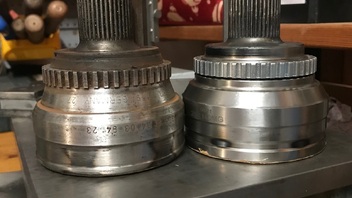

  • Ich brauche mal Eure Hilfe.
    Das rechte radseitige Antriebswellengelenk macht bei Kurvenfahrt Geräusche. Der Wagen soll Ende Mai zur Inspektion und die Werkstatt riet mir, schon mal ein Ersatzteil zu besorgen. In den Onlineshops kann ich weder mit der FIN noch mit den Größenangaben etwas anfangen.
    Meine FIN lautet: WAUZZZ8AZLA251725. Habt Ihr Tipps für mich? Reicht vielleicht eine neue Fettfüllung? In den 80er Jahren besaß ich einen Audi 100 und hatte ein ähnliches Problem. In "Jetzt helfe ich mir selbst" wurde ein spezielles Fett empfohlen, was tatsächlich geholfen hatte.

  • Such mit der OE-Referenznummer 893498099G oder 893498099GX
    Gibt es noch wie Sand am mehr ---> DAPARTO
