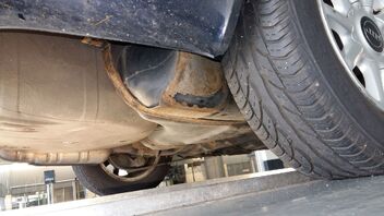

  • Weiß jemand, ob das Blech hinten rechts am Tank eine spezielle Funktion hat?
    Bei meinem Vater am B4 ist dieses weggerostet.
    Habe auf den ersten Blick keine tragende Funktion erkannt. Eventuell als Schutz vor Aufsetzern?
    Geht darum, ob man das lieber wieder neu hindengelt, oder ob man das auch weglassen kann.
    War wohl hier dran und am Metallband des Tanks geklemmt. Er hat es dann voll weg gerissen, weil es sonst abgefallen wäre.

    Nennt sich "Abschirmblech", s. hier, Pos. 16, und geht im Radlauf hoch bis zum Einfüllstutzen vom Tank. Soll den Tank wohl vor Spritzwasser schützen.
    Ersatz soll lt. "Liste" die Nr. 8D0201307B sein, welches es noch bei Tradition für einen knappen "Hunni" gibt. Das ist aber für quattros und passt "hinten und vorne" nicht. Habe selbst einen halben Tag daran rumgedengelt und -gebogen, bis es einigermaßen passte und die Radhausschale wieder reinging, ohne dass das Hinterrad daran schleift. Der TÜV-Prüfer meinte anschließend, dass ich mir das hätte sparen können, ihn würde das Blech nicht interessieren.

    Oben an diesem Blech ist eine Masseleitung zum Einfüllstutzen als Potentialausgleich, um statische Aufladungen beim Tanken über die Karosserie abzuleiten (s. RLF "Kraftstoffversorgung Benzinmotoren"). Der Widerstand zwischen Einfüllstutzen und blanken Karosserieteilen soll 0 Ohm sein. Da sollte man eine alternative Verbindung herstellen.

  • Das hatte ich auch schon. Das Blech soll hauptsächlich vor statischer Aufladung des Tanks (Kunststoff ) schützen.
    Ich hab da ein dünnes Edelstahlblech unters Spannband geklemmt und bis in den Radlauf zum Einfüllstuzen gezogen. Dabei hab ich das Ganze nicht originalgetreu gemacht, sondern es etwas verinfacht.

    Potentialausgleich findet heute über die Reifen statt. Man sieht in der Lauffläche auch eine dunklere Rille (etwa 2mm breit, sieht man auch auf Peter Pans Bild, durchgehender Mittelblock) , diese ist gegen die statische Aufladung und Ableitung.
    Das Schutzblech ist bei den meisten Wagen weggerostet; dient auch gegen aufgeschleuderte Steine, Rollsplit. Am besten passt das Blech vom alten Audi A8 (Typ D2), aber etwas nachdengeln muss man trotzdem.

    Ich habe das Blech ausgebaut. Radhausschale raus, die zerbricht dabei gern, dann das obige Kabel abklemmen.
    Mit der Flex all das rostige Erbe abtrennen und ein neues Blech zurecht biegen und einschweißen.
