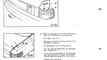

    Ich bin mir ziemlich sicher, dass du den Spoiler eintragen lassen musst.... nicht vergessen nach der Schrauberei
    Brauchte nicht eintragen lassen, da original Zubehör mit entsprechender Teilenummer drauf.
    Hilfreich ist aber, wenn man irgendwas im Handschuhfach hat, bei dem auch die Kontrolle sieht, dass das Teil original ist.
    (Prospekt oder so, ich hab die Anbauanleitung mit Teilenummern dort liegen)
    Das ist, zumindest hier bei mir, der Tenor bei den Stellen.
    Die Anleitung is aber auch so ne Sache...Hab meinen Competition Spoiler diese Woche rangebolzt und musste die löcher jeweils 1mm nach innen beidseitig nacharbeiten...Hört sich zwar wenig an, aber wenn man ewig dran rumfriemelt hat man rießen Löcher im Deckel...Die Schrauben durch Artgleiche aus VA ersetzen schadet auch nicht...
    Hab die entsprechende Seite gefunden.
    Ja die Bezugskante für die eingetragenen Maße sind auch ein wenig blöd geraten, da die Heckklappe dort einen schönen großen Radius hat.
