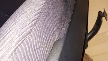

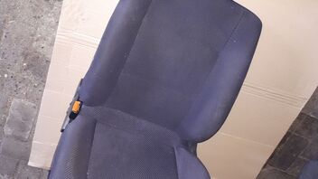

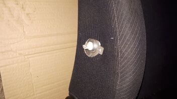

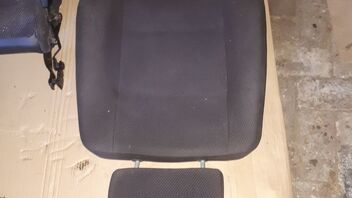

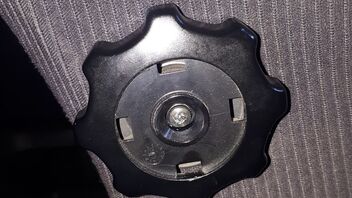

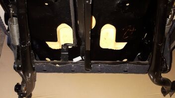

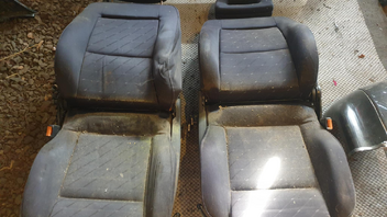

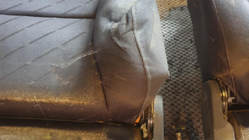

    Ich habe heute einen Fahrersitz abgeholt, da meiner an den Flanken so ziemlich kaputt ist. Der andere Sitz ist zwar an den Flanken heile, aber das Rad an der Seite zur Sitzneigungsverstellung fehlt. Auch ist an der Seite vom Seitenteil ein Stück vom Plastik abgebrochen. Was ich auch gemerkt habe, das der Sitzt keine Höhenverstellung hat. Mein Sitz aber wohl. Meine Frage jetzt kann ich aus zwei sitze einen machen? Kann ich nicht auch die Rückenlehne abbauen und an meinem Sitz wieder befestigen? Genau so mit dem Rad an der Seite zur Sitzneigungsverstellung Kann man das einfach umbauen? Ich wollte jetzt ungern was Kaputt machen. Bin für jeden Tipp sehr dankbar. Anbei mal ein paar Bilder.

  • Sehr merkwürdig, denn im B4 war die Höhenverstellung für den Fahrersitz eigentlich serienmäßig. Vielleicht war da schon mal jemand dran :)
    Du kannst die Rückenlehne tauschen. Wie Katze bereits sagte, es gibt bei Filanda Vollkopfstützen und Rahmenkopfstützen. Kann man nicht untereinander tauschen, anderer Abstand. Weiß der Geier, was die sich damals dabei gedacht haben ^^
    Lehne abbauen: Auf der linken Seite an der Sitzverkleidung gibt es eine kleine Blende, die öffnen und die Schraube entfernen. Dann von unten in den Sitz hineinschauen, ungefähr dort wo die Höhenverstellung sonst ist, ist eine weitere Schraube an der Verkleidung zu sehen. Wenn die auch raus ist, kannst du die Blende abnehmen.
    Auf der rechten Seite ist eine kleinere Verkleidung dran, die mit drei oder vier Kunststoffsplinten gehalten wird. Die nach innen heraus drücken, dann kannst du die Blende dort ebenfalls abnehmen.
    Anschließend die bereits angesprochenen Kreuzschlitzschrauben links und rechts am Übergang zur Lehne ausbauen. Die sind eingeklebt. Sitz auf die Seite legen, mit vollem Körpergewicht, PH2-Bit und Akkuschlagschrauber arbeiten. Dann gehen sie in der Regel gut raus. Danach kannst du die Bügel etwas auseinander ziehen und die Rückenlehne abnehmen.

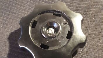

    Und am Verstellrad der Rückenlehne sieht es aus, als wenn was abgebrochen ist. Den Verstellknopf selbst kann man gut wechseln, hinter der Blende ist nur eine Schraube. Wenn die Verstellung selbst beschädigt ist, musst du ggf. aus zwei Lehne eine intakte machen. Dazu den Bezug abnehmen, eigentlich selbsterklärend. Kann ansonsten auch ein Sattler mit links.
  • Wenn es mein Sitz wäre, würde ich den neu gekauften Sitz vollständig zerlegen und schauen ob die Bezüge zu dem derzeitigen Sitz passen. Das Unterteil wird passen, oben wie gesagt die Unterschiede der Kopfstützen beachten (Abstand der Stangen messen). Desweiteren gibt es Unterschiede auf der Rückseite. Hier auch mal vergleichen. Wenn das alles passt zieh die Bezüge ab und stecke sie mal bei 30° im Schonwaschgang mit Colorwaschnmittel in die Waschmaschine. Du glaubst nicht wie gut die nachher wieder aussehen und der ganze Muff der letzten 30 Jahre ist auch raus.
    Zum Zusammenbauen wirst Du dann neue Klammern brauchen und eine spezielle Zange, mit 2 Spitzstangen und viel gefummel geht das aber auch. Man kann auch die alten Klammern nehmen, vorsichtig aufbiegen und später wieder zubiegen. Vor über 10 Jahren habe ich das hier im Forum mal beschrieben und bebildert.

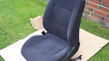

    zuerst mal vielen Dank an alle Beteiligten hier. Der gekaufte Sitz ist auseinandergebaut. War gar nicht so schwer wie ich erst dachte.
    Katze Kreuzschrauben 2 an der Zahl konnte ich so losdrehen. Ich dachte schon, ich müsste den Kleber an den Schrauben mit dem Föhn erhitzen aber zum Glück waren, die relativ locker drin bin, mal gespannt mein Sitzt, muss ja auch noch auseinander, ob es da auch so einfach geht.
    -marvin- Ich denke da war schon mal jemand dran und hat die Sitzhöhenverstellung ausgebaut. Das konnte mir der Vorbesitzer leider auch nicht mehr sagen.

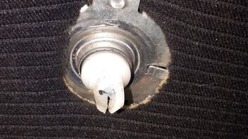

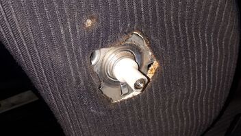

    Bin gerade ein bisschen am Verzweifeln. Ich bekomme die Schraube von der Sitzneigungsverstellung nicht gelöst. Ist die verklebt, weiß das jemand. Alles andere hat so weit alles sehr gut geklappt nur die eine Schraube will nicht raus. Geschweige denn wie befestige ich das an der anderen Sitzlehne? Muss mal schauen, ob da noch ein Gewinde ist. Ich bekomme die Schraube nicht gelöst. Gibt es da einen Trick?
  • Zitat
    Jawohl, die blaue Schraubensicherung, die einem auch unten an den Schrauben das Leben schwer macht. . Wenn die leicht aufgeht, hat es schon einer geschafft die Schadensfrei aufzubekommen. Erhitzen geht hier auch nicht , iirgendwas ausschweißen auch nicht.
  • katze56633 Danke für den Hinweis. Ich habe die Schraube jetzt ausgebohrt ging leider nicht anders nichts zu machen. Ich kann nur jeden warnen, das Teil besser sitzen zu lassen. Die unteren Schrauben um die Lehne abzubekommen war beim neuen Sitz ziemlich einfach Ich bete, dass das bei meinem Sitz morgen genauso einfach geht. So wie habe ich es denn nun gemacht! Die Schraube ausgebohrt, dieses Zahnrad (so nenne ich es mal) am neuen Sitz aufgesteckt und mit einer ganz normalen Schraube lag da gerade und kam wie gerufen festgedreht in dem Stück Plastik, was da noch herausguckte. (Vorher mit einem dünnen Bohrer vorgebohrt) oh Wunder der Sitz lässt sich sogar wieder verstellen. Wie das im eingebauten zustand ist, wird sich zeigen.
