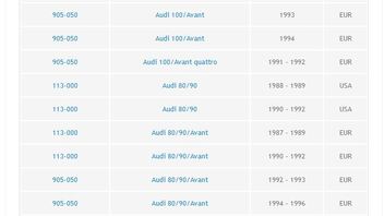

    In den Motoren ist der Verteiler auch verbaut. Er taucht in 14 unterschiedlichen Teilelisten auf:
    ABT 92 037 905 205 J
    Den sehe ich allerdings in der Zuordnung beim ABK - s. mein Bild im letzten Beitrag, zwei Zeilen über dem markiertem 048905205B.

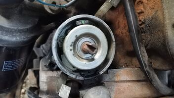

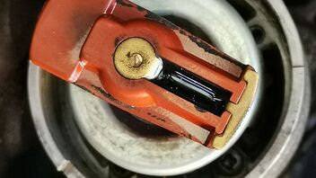

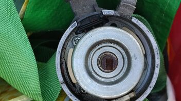

  • So hab jetzt mal bilders für
    Hier sieht man beide Varianten.

  • Sind beides Bosch Verteiler zumindest die aus meinem Bildern. Der mit Verteiler Finger wurde vor ca 20 Jahren getauscht. Der ohne Verteiler Finger ist noch im Original Zustand (33jahre alt)
    Marina hat vermutlich. Die Variante mit dem kleinen Impulsgeber erwischt. Der kann natürlich auch defekt sein.

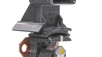

    An marinas Stelle würde ich mir den Impulsgeber kaufen von Bosch das ist der schwarze im Bild unten. Und den selbst um bauen. Ist zwar was aufwändiger aber völlig machbar und Marina weiß was drin ist.
    https://www.autodoc.de/bosch/698040?utm_medium=cpc&utm_source=google&tb_prm=15616573906&gshp=1&gad_source=1&gclid=Cj0KCQjwhr6_BhD4ARIsAH1YdjB8ZdByhqjV36YYI7RtT9VFCWefAHgah4AZqYQmf5uk4kcTGM2f2L0aAsoBEALw_wcB
    Der ist aktuell in meinem verbaut.

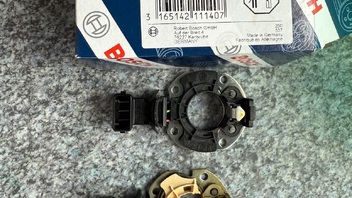

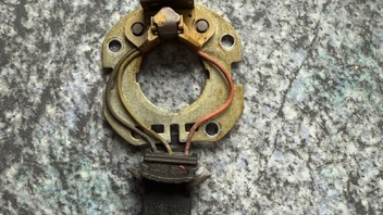

  • Hallo zusammen, bin noch etwas verwirrt und unser Ersatzteilhändler vor Ort ist eine Katastrophe. Mein Hallgeber im ABK Baujahr 92 ist defekt. Zu sehen ist mein defekter bereits ausgebauter Hallgeber. Mein Teilehändler vor Ort will mir den anderen wie im Bild zu sehen ist andrehen. Denke die sind nicht kompatibel. Hat mir jemand die richtige Bosch Nummer?
    Diese steht bestimmt hier wo im Forum hab aber nichts genau passendes bei dem ich mir sicher war gefunden.
