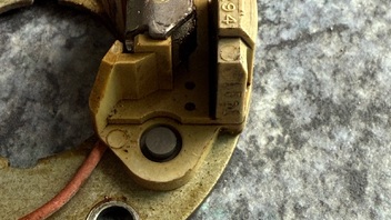

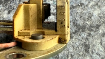

    Du hast doch auf dem alten Hallgeber sowie auf dem "Ersatzteil" jeweils eine BOSCH-Nr., die man auf den Bildern nicht eindeutig erkennen kann.
    Wenn der Teilehändler anhand der alten Nummer zu einer neuen Teile-Nr. kommt, dann gab es vermutlich eine technische Änderung mit neuer Teilenummer, die dann aber kompatibel ist.
    Wenn es Dir zu viel Arbeit ist, beide Nummern hier reinzuschreiben und auch dem Händler die Information vorenthalten hast, dann ist Dir nicht zu helfen!
    Oder kauf einen neuen Verteiler mit Hallgeber. Die gibt es noch.
    ... unser Ersatzteilhändler vor Ort ist eine Katastrophe ... will mir den anderen wie im Bild zu sehen ist andrehen.
    Und unterlasse doch bitte das "Händler-Bashing". Sei froh, dass sich überhaupt noch Jemand die Zeit nimmt, Dir bei dem "alten Karren" zu helfen und Dich nicht gleich wieder "vom Hof" jagt.
    Selbst wenn Du Recht haben solltest. Solange Du selbst nicht in der Lage bist, die passende Teilenummer rauszusuchen, steht Dir so ein Urteil gar nicht zu!
  • Auf dem alten Hallgeber steht nichts. Lediglich auf dem Stecker und unter dieser Nummer erscheint das Steckergehäuse. Mit den wenigen Zahlen die drauf stehen konnte ich sonst nichts anfangen. Der Ersatzteilehändler gibt bei uns lediglich die Schlüsselnummern ein und mehr nicht. Hier kommt der kleine Hallgeber aber nichts das dieser sich ersetzt hat. Hierzu kann ich auch online nichts finden.
    Wieso sollte ich zu faul sein Nummern hier rein zu schreiben. Ich gebe euch alle Infos die ich habe und herausfinden kann. Bin ja auch dankbar um jede Hilfe.

    Der Verteiler scheint schon mal neu gekommen zu sein? Die Teilenummer, die Du abgelesen hast, war wohl die "Handelsausführung".
    Die OE-Nr. war wohl 0 237 520 049.
    Indiz dafür ist auch die Kennzeichnung "294"
