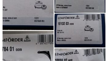

    "Spitzenreiter" ist nach meiner Erfahrung LEMFÖRDER. Alles Teile für das Cabrio:
    Lager Panhardstab - China, Lager Aggregateträger - Brasilien, Querlenker - Türkei, Koppelstangen und Spurstangenkopf - Deutschland
    Während die Koppelstangen (bisher) völlig ok sind, sahen die mitgelieferten selbstsichernden Muttern (mit Sicherheit Zukaufteil) nach 1.000 km aus, als wären sie 30 Jahre alt. Also ähnlich den Erfahrungen mit den Bremsscheiben von VW im Neuwagen. Während man die Eigenfertigung noch einigermaßen im Griff zu haben scheint, wird bei den Lieferanten rausgeholt, was nur geht.

    Das Bild von den Lemförderteilen ist übrigens aus 2018!

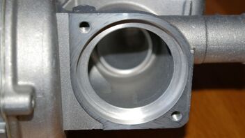

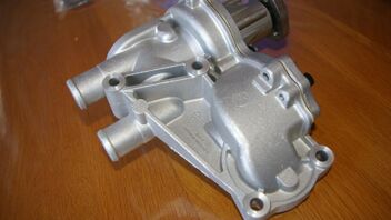

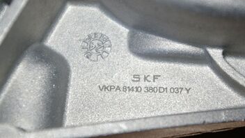

  • Die SKF Wasserpumpe ist da und sieht super aus!
    Sieht tatsächlich super aus und scheint ein Eigenprodukt oder (vielleicht das Gehäuse?) ein Produkt zu sein, was in deren Auftrag gefertigt wird.
    Vielen Dank für die Bilder! :thumbup:
    Das Pumpenrad ist nach deren Angaben ebenfalls aus Metall.
    Ich selbst hatte von SKF aus den o.g. Überlegungen noch keine WaPu in der Hand. Ansonsten war und ist SKF bei Lagern und Antriebswellen immer meine erste Wahl unter den Herstellern.
