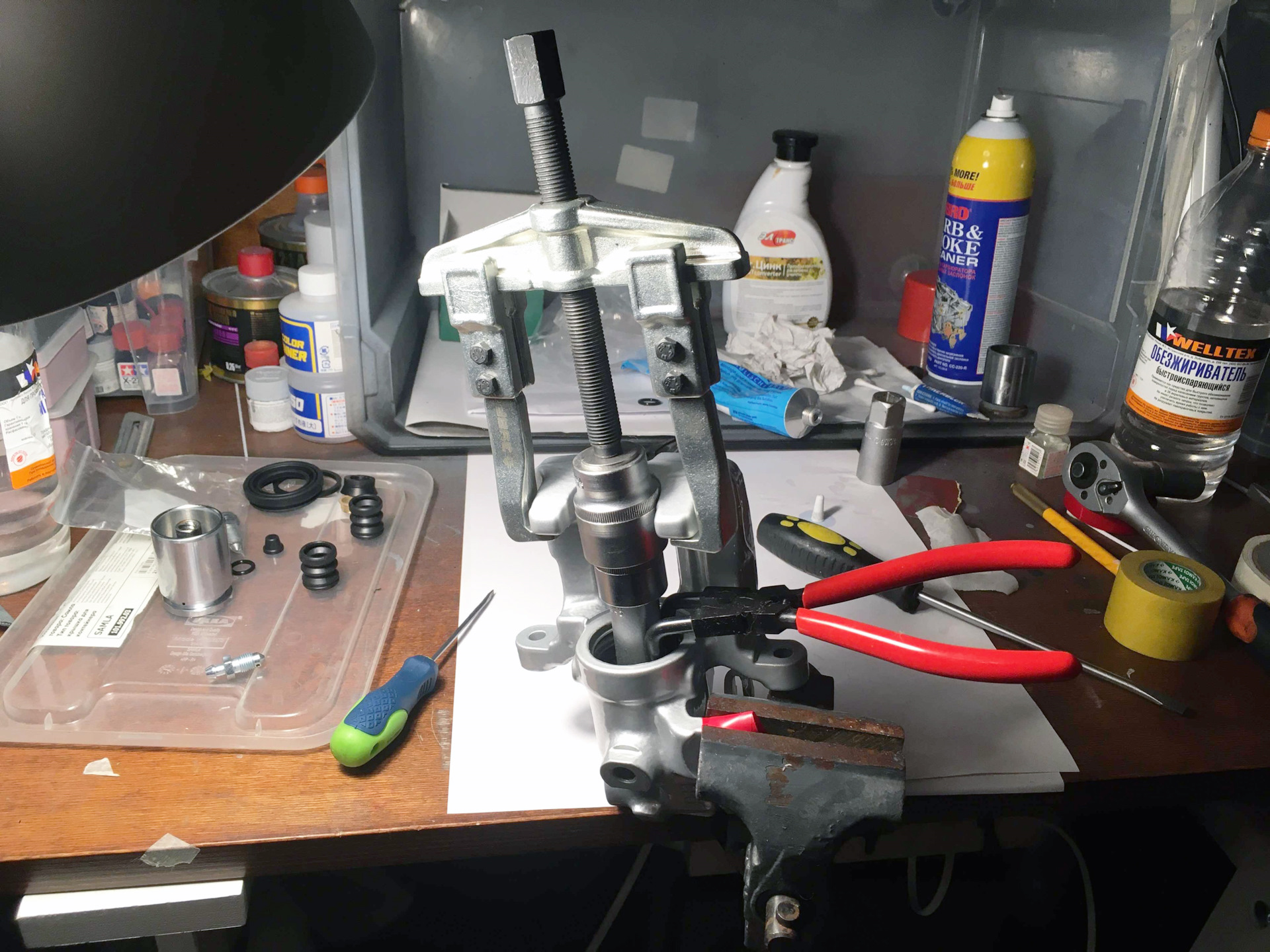

  • Ich weiß nicht, ob es bei der B4 anders ist, aber bei den hinteren Bremssätteln der B3 muss man auch die Feder im Inneren des Bremssattels spannen, um den Sicherungsring zu entfernen, und das Gleiche tun, wenn man alles wieder zusammensetzt...

    Ich werde die Idee kopieren, wenn es erlaubt ist... ;)
    Frage: Wie bekommt man das Gehäuse in den Zustand?
    Strahlen?
  • Ich bin nicht der Autor des Fotos, ich habe nur diesen Russen verfolgt, der seinen B3 restauriert und beschlossen hat, die Aufhängung auf die Facelift-Version und Scheibenbremsen aufzurüsten. Nach ihm, sie wurden sandgestrahlt, pulverbeschichtet und lackiert Silber Metallic mit einer Glanzschicht. Siehe hier:https://forum.retro-rides.org/…3?page=2&scrollTo=2711622
  • Aja, die Russen mal wieder.
    Die können noch reparieren!
    Und er kann offensichtlich, im Gegensatz zu mir ;( , den B3 oder Cab Bremssattel zerlegen.
    Zu deiner Frage:
    Nein , muss man beim B4 nicht. Es ist aber mitunter schwierig, den Seegering in die Nut zu bekommen. Selbst mit der Hazet Zange. Ob dann das Foto hilft, muss ich beim nächsten mal testen....
