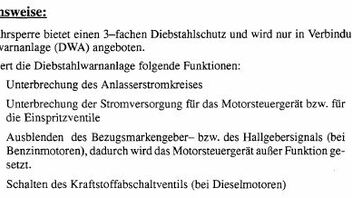

    Soweit mir bekannt, sind alle der 2.500 Competition-Exemplare Modelljahr 1994 ("R"). Die Wegfahrsperre im B4 kam erst mit Beginn des Modelljahr 1995 ("S").
    Hat der genannte Wagen also eine originale "Diebstahlwarnanlage" (erkennbar an den Aufklebern in den hinteren Seitenfenstern), dann besitzt diese noch keinen Transponder oder ähnliches. Die "Wegfahrsperre" ist in das ZV-Steuergerät integriert und beschränkt sich auf eine Sperre der Klemme 50 (Anlasser) über ein Relais.
    Hast du keinen Zündfunken, wird die Ursache nicht an dieser originalen Diebstahlwarnanlage liegen.
  • Die Wegfahrsperre im B4 kam erst mit Beginn des Modelljahr 1995 ("S").
    Wegfahrsperre ist nicht gleich Wegfahrsperre! ;)
    Wie oben geschrieben enthält die DWA (Sonderausstattung) ab KW 40-1993 eine Wegfahrsperre, nur nicht in der Form, wie sie im MJ 1995 Serie war. Es gibt keinen Transponder im Schlüssel, keine Lesespule und auch kein Steuergerät für die WFS, von dem das Motorsteuergerät eine Freigabe erhält.
    Das ist nicht richtig. Das System ist viel komplexer und sperrt einige Komponenten, die zum Motorlauf erforderlich sind.
    ("Klemme 50 vom Anlasser gehört allerdings nicht dazu. Der Anlasser wird immer laufen.") Unter Vorbehalt! Ich habe mir den SLP nur in Bezug auf den fehlenden Zündfunken angeschaut. Das FSP sagt etwas anderes:
    Das gilt allerdings nur, wenn die DWA auslöst.
    Wenn das Steuergerät der ZV (mit DWA ab KW 40-1993) fehlt, passieren ganz andere Dinge.
    Doch! Die Nr. des zu diesem System zugehörigen SLP habe ich oben genannt.

  • ("Klemme 50 vom Anlasser gehört allerdings nicht dazu. Der Anlasser wird immer laufen.") Unter Vorbehalt!
    Richtig, es gibt auch noch ein "Relais für Anlaßsperre und Rückfahrlicht".
    Bei Fahrzeugen ohne die hier verbaute DWA ist beim Schaltgetriebe da eine Brücke, beim Automatik ist der Relaisplatz leer.
    Bei Fahrzeugen mit dieser DWA UND IR-Fernbedienung ist der Unterschied zwischen Automatik und Schaltgetriebe im SLP durch **** und ***** für die Fußnoten dargestellt. Wenn man(n) zu viele (kleingedruckte) Sterne sieht, kommt man schon mal durcheinander
    Hier hat das Schaltgetriebe ein Relais, das Automatikgetriebe die Brücke.
    :huh:
    Durch die "seltsame" Relaisbezeichnung hatte ich dieses dem Automatikgetriebe "zugeordnet".
    Im SLP für die DWA ohne IR-Fernbedienung im ACE wird auf diesen Unterschied nicht hingewiesen. Ja, den Competiton gab es nur mit Schaltgetriebe, aber den ACE doch nicht nur im Competition? Waren die auch immer nur mit Schaltgetriebe?
    Alles ziemlich "kompliziert" ohne die passenden Unterlagen und wenn man nicht ganz genau hinschaut und vergleicht.
    Wobei der Kollege gar nicht schreibt, dass der Anlasser nicht dreht? Dürfte er eigentlich nicht.
  • Den 2.0E 16V mit Kennbuchstabe 6A und später auch den ACE gab es nur mit Schaltgetriebe.
    Den passenden Stromlaufplan zum Modelljahr und Fahrzeug zu haben ist in 99% der Fälle sehr hilfreich, aber leider sind die Unterlagen von Audi auch nicht vollständig fehlerfrei.
    Ich beziehe mich auf den Stromlaufplan Audi Cabriolet 1994, Nummer 10 Diebstahlwarnanlage, Ausgabe 11/93. Dort ist wie schon angesprochen zu sehen, dass das ZV/DWA-Steuergerät den Anlasserstromkreis über das Relais sperren kann. Zudem werden zwei separate Relais für die Wegfahrsperre ausgewiesen, deren Funktion aber nicht weiter abgebildet wird.
    In dem Ordner ist auch aufgeführt, dass es einen extra Stromlaufplan Wegfahrsperre Nr. 25 für die Audi 80 Limousine / Avant sowie das Cabriolet/Coupe ab KW 40/1993 gibt. Hierauf beziehst du dich ja, und ich denke dort sind die beiden Relais J341 / J342 auch abgebildet. Mir liegt dieser Stromlaufplan nicht vor. Ebenso nicht der Stromlaufplan für die DWA Modelljahr 1994 im Audi 80.
    Ich kann mir nur vorstellen, dass mit Hilfe der Relais die Verbindungen zur Benzinpumpe, Zündspule, Hallgeber, Spannungsversorgung Motorsteuergerät oder dergleichen unterbrochen werden.
    Aus eigener Erfahrung mit zwei Fahrzeugen Modelljahr 1994 (FIN ... RA1xxxxx) kann ich nur sagen, dass diese zusätzlichen Relais J341/342 in meinen Fahrzeugen nirgends zu finden sind. Zudem lassen sich bei aktivierter DWA beide Fahrzeuge mit einer Brücke statt des Relais für die Anlassersperre starten und fahren. Nur der Alarmton ertönt eben dabei ^^
    Ob das bei allen Fahrzeugen im Modelljahr 1994 so ist, kann ich natürlich nicht sagen. Es betrifft jedenfalls meine eigenen Fahrzeuge und es wäre auch nicht das erste Mal, dass in den original Unterlagen auch mal kleine Fehler zu finden sind.
    Falls du den Stromlaufplan Nr. 25 besitzt, würde ich allerdings bei mir gerne nochmal auf die Suche nach den Relais J341 / J342 gehen :)
    Wie du schon sagst: Wenn beim Threadersteller der Anlasser dreht, kann die DWA eigentlich nicht aktiv sein. Es sei denn, er hat für die Anlassersperre auch schon eine Brücke an genannter Stelle gesetzt ^^
