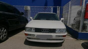

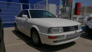

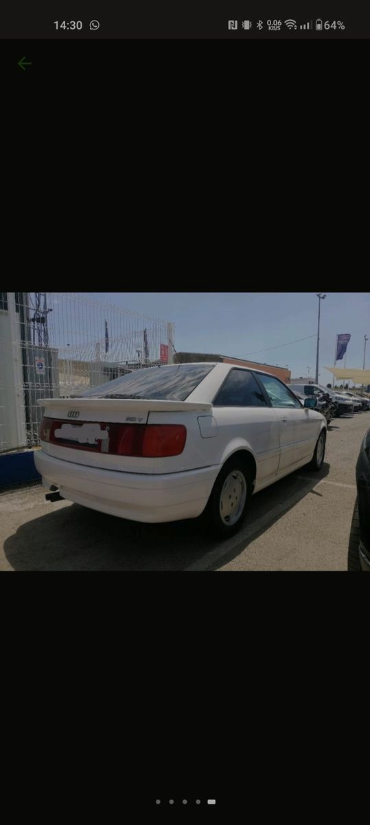

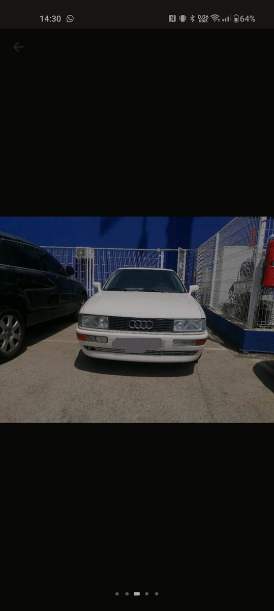

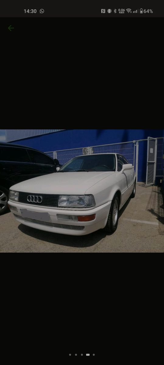

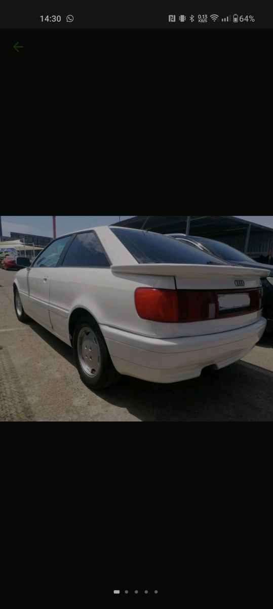

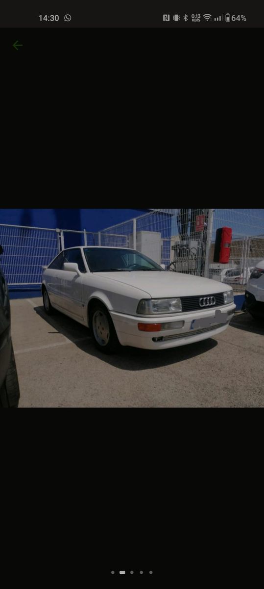

  • Kleines Update zum 20V:
    e.Z (spanische Papiere) 13.12.1989
    Typ 89CNM2Q (Quattro??)
    Motor: NM - 118 KW
    Bilder von aussen sehen sehr stabil aus, kann keinen Rost an den Radläufen/Kanten erkennen...
    Also soweit so gut...
    Jetzt ist nur noch die Frage ob der 20V (wenn Quattro bleibt die Frage aus) 6000€ oder der KV 4000€ (noch ohne Handel, das passiert vor Ort) :/

    Kannst Du die Bilder hier zeigen? Den NM gab es mit und ohne Quattro...
