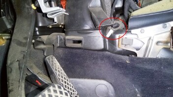

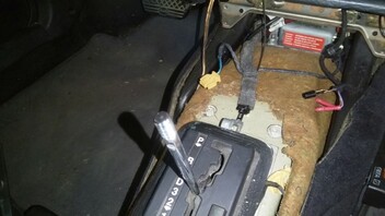

    Bitte sehr.
    mit1: Sicht auf das umgerüstete Airbagsteuergerät, die Diagnoseleitungen liegen links davon.
    mit2: Draufsicht auf die Stecker im Fahrerfußraum.
    Es könnte allerdings sein, dass Dein Fahrzeug die Umrüstung, die seinerzeit im Rahmen einer Serviceaktion gemacht wurde, nicht bekommen hat. Dann ist das ganz alte System ab Werk verbaut, da gibt es keine K/L-Diagnose, sondern da muss ein Spezialauslesegerät dran - ein solches zu finden, erscheint mir aussichtslos.
