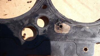

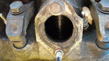

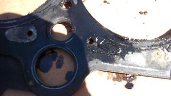

mir ging vor ca. 2 Wochen die Wasserwarnlampe an. Bin dann noch ca. 20km gefahren mit voll aufgetrehter Heizung.
Die Temp.-anzeige war knapp über 100°C.
Zuhause Motorhaube auf, da hat mich fast der Schlag getroffen. Im Wasserbehälter nur noch Öl drin. Keine Emulsion.
Die letzten Tage nun Zylinderkopf abgebaut. Da traf mich der nächste Schlag. MMn hat das G13+ mir alle Dichtungen
undicht gemacht, einschließlich der Kopfdichtung.
Was meint ihr? Kommt mein Schaden durch das G13+? Das G13+ hat auch diese Gummischicht der Kopfdichtung angefressen.
Siehe Bilder.Ich könnt kotzen. Hab vor 2,5 Jahren erst ein neuen Kopf draufgemacht. Nun die gleiche Arbeit schon wieder....
