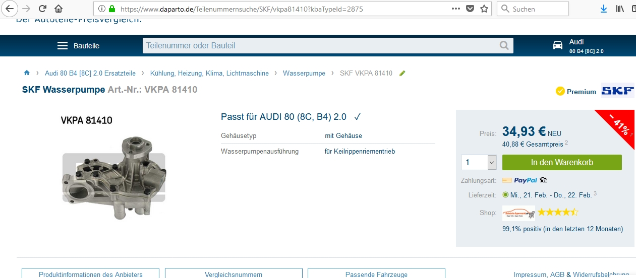

    @ Quattrus: Es ging hier nur um Wasserpumpe und Ventildeckeldichtung.
    Naja, die Werkstätten schlagen halt auch bei den Ersatzteilen ordentlich mit Aufschlägen zu.
    Eine gute Wapu vom Erstausrüster (nehme ich mal an) gibts von SKF mit Versand für 40€.
    Lass dann auch gleich den Thermostaten mit wechseln.
