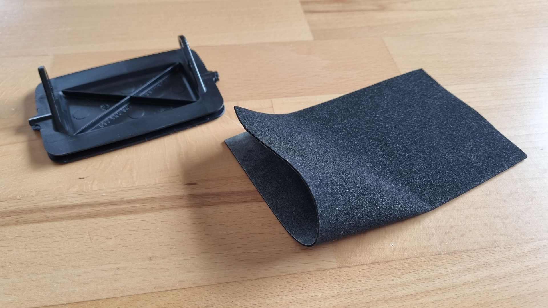

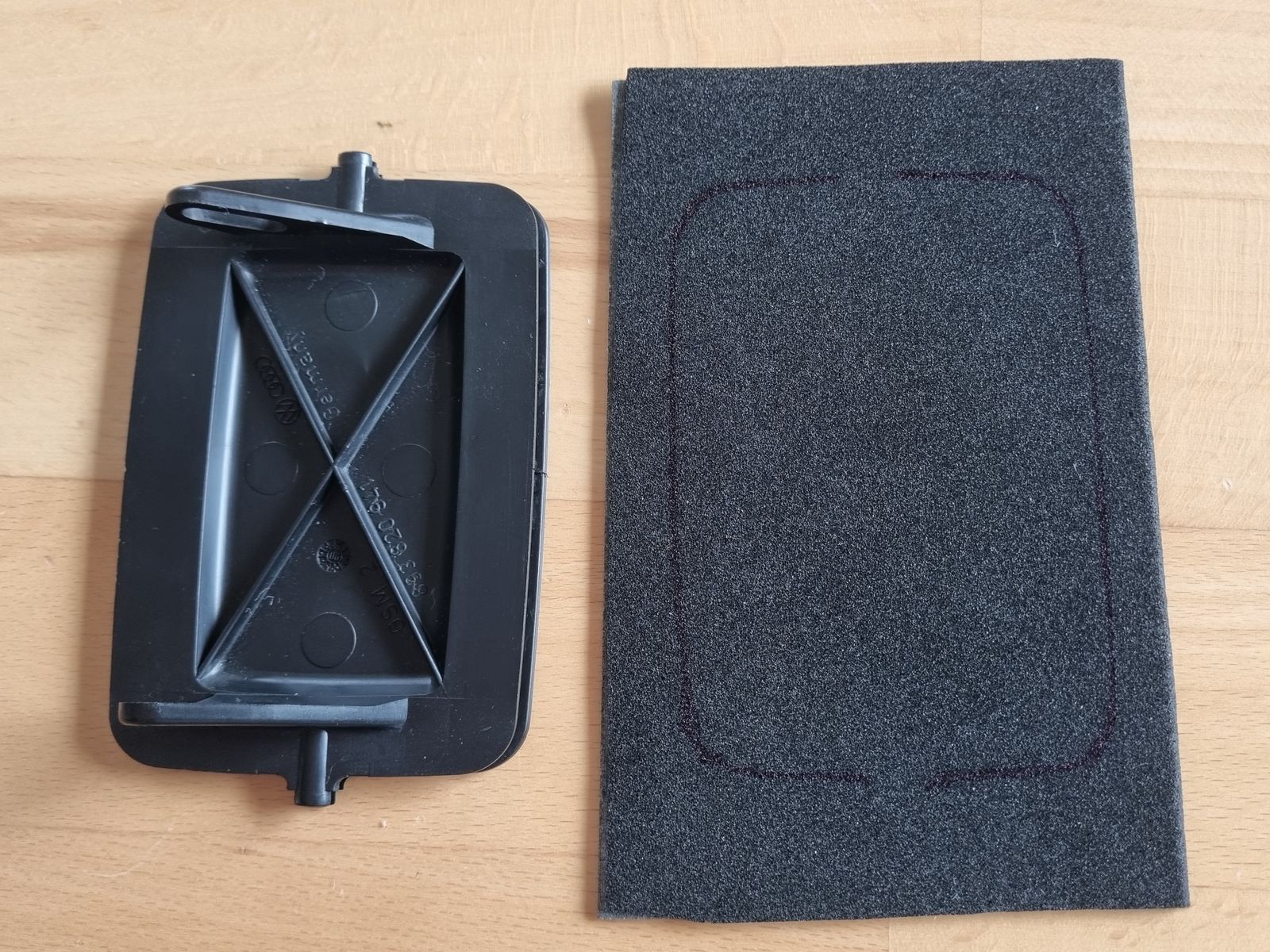

    Hab letztens die Klappen der Lüftungsdüsen instand gesetzt. Nachdem ich vorher das Armaturenbrett raus hatte für Wärmetauscher und Verdampfer tausch sowie Revision der Luftführungsklappen war dieser Punkt noch offen.
    Für die Dichtungen der Klappen der Lüftungsdüsen habe 1mm selbstklebende EPDM Matte benutzt. Die Bilder beschreiben die Revision hoffentlich genau genug.

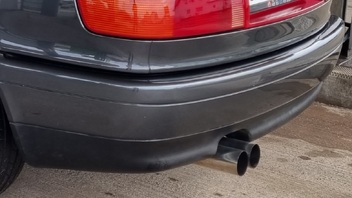

    Ich hab bei meinem Coupe 2,3 / 133PS Fronti auch eine Fox drunter.
    Das die Endrohre nicht weit genug rausstehen, kann ich bei meiner Anlage nicht bestätigen (sh.Bild).
    Zur Passgenauigkeit kann ich insofern nix sagen, da sie beim Kauf schon verbaut war. Aber angeschlagen hat bisher noch nix.
