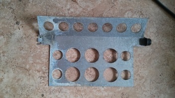

Anschließend hab ich mal einen Blick in die Luftkanäle geworfen und was ich da sah, nahm mir den Atem! Hier nochmals einen lieben Gruß an die Entwickler
<img src="
" alt="URL]" title="URL]" style="font-size: 0.8em;" />
Dieses mysteriöse Luftleitblech hat von Werk aus Löcher die mit diesem Schaumstoffzeug, welches euch allen wahrscheinlich in der Karre rum fliegt, abgedichtet sind!
Wenn sich nun nach Jahren dieser Schaumstoff löst, wird die Luft nicht mehr über den Wärmetauscher geleitet, denn die Luft sucht sich wie alles in der Natur, den Weg des geringsten Widerstandes.
Da haben wir wieder das Thema des eingebauten Fehlers.
Das Problem habe ich einfach wie folgt gelöst:
Ich habe diese Bleche vermessen und anschließend Plastikplatten aus alten Ölkanistern ausgeschnitten. Dann habe ich die Kunststoffplatten mit starkem Innenraumsprühkleber auf diese Bleche geklebt, ganz easy.
und siehe da: er wird wieder warm!
Und noch mal einen schönen Gruß an die Entwickler!
