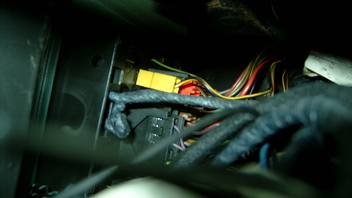

  • Hi folks,
    danke, dass sich alle solche Sorgen machen :D , aber ich habe momentan noch ein elektronisches Problem und hoffe, dass mir die Technikfreaks hier helfen können...
    Folgendes Problem:
    Bei meinem B4 fehlt schlicht das NS Relais, es wurde nicht verbaut. Der NS geht ja normalerweise mit Zündung an, da man das Abblendlicht ja dann auch eigentlichh nicht braucht. Bei meinem Wagen ist es so, dass der NS erst angeht, wenn ich das Abblendlicht an mache, vorher nicht !!!
    Bedeutet dann wohl, dass der NS auf das Relais vom Abblendlicht geschaltet wurde, oder ???
    Was muss ich nun im Bezug auf NS wird Tagfahrlicht tun, damit es so läuft, wie von Nobby beschrieben ???
