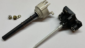

Auch hier noch ein Tip, wer eine Teleskopantenne am Audi hat, die man manuell auszieht bzw. eine automatische bei der mittlerweile der Motor oder die Zahnräder defekt sind, der kann sie nur auf halbe Länge für besseren DAB Empfang herausziehen. Man kann beide Positionen ausprobieren, theoretisch sollte bei voller Länge die Anpassung dann den doppelten Lambda Wert haben. Antennen sind ja meist Teiler von Lambda, weil die komplette Wellenlänge eine zu lange Antenne erfordert. Trotzdem konnte ich auch beim A6 C4 und auch A6 4B Limo feststellen, mit halber Länge (da müsste es Lambda/4 sein), war der Empfang merklich besser.
