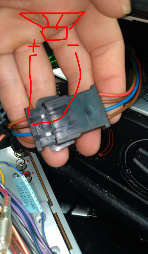

    Also das Remotesignal (weiss/blau) lag von vornherein an und funktioniert auch. Evtl. prüf ich noch mal die Belegung
    des ISO auf Pioneer-Adapters. kann ja sein dass ich mich da evtl. verpinnt habe. 12V Volt sollte auf Remote anliegen, oder ?
    Blau/weiss vom Audi an den schwarzen ISO Stecker geht aber nicht zufällig an Blau/Weiss vom Autoradio? Das vom Audi in blau/weiss ist das GALA Signal. Also das Geschwindigkeitsignal vom Audi für das Radio, falls das Radio eine geschwindigkeitsabhängige Lautstärkeregelung hat.
    Da kommt vom Auto her eine gepulste Spannung, da misst man mit dem Multimeter im Stand 12V, die wird dann kleiner je schneller man fährt. (Die Verwechseln viele mit Zündplus und wundern sich warum dann ab 100km/h das Radio ausgeht).
    Die Remoteleitung für die aktiven Lautsprecher hinten sollte eigentlich komplett weiss sein und sollte am Antennen Pin anlegen (Pin 5 ISO, also nicht an der Ecke).
    An der Remoteleitung sollten 12V anliegen sobald das Radio eingeschaltet wird.
    Ich hatte extra mehrere Bezeichnungen genannt, da manche Hersteller auch eine Leitung haben, die sich "REMOTE" oder "REMOTE IN" nennt, aber in diesem Falle dann die Lenkradfernbedienung meinen, die über Widerstandswerte arbeitet. D.h. dort wird man auch eine kleine Spannung messen können ohne Last (z.b. etwas zwischen 5V und 9V), diese bricht aber schnell zusammen sobald man damit etwas schalten will. (Kann aber in Ausnahmen trotzdem funktioneren - sollte man trotzdem nicht dafür nutzen).
    Nach dem Bild von deinem ersten Post scheint das Radio nur die eine Leitung zum Schalten zu haben, also Verstärker-Remote.
    Sollte es trotz der Remoteleitung nicht gehen, hast du ein Multimeter?
    Dann könnte man prüfen, ob Remote die 12V nach dem Einschalten hat.
    Die Signalleitungen einen Wechselstrom ausgeben (ggf. mal Fader nach hinten stellen und etwas lauter aufdrehen).
    Als letzter Schritt die Versorgungsspannung der braunen Leitungen an den Lautsprechern prüfen.
    Kannst du ein paar Bilder machen wie es aktuelle im Radioschacht verkabelt ist?
    Richtig, Cinch-Niveau wäre das unverstärkte (bzw. korrekt nur dezent vorverstärkte) Signal.
    Das Signal allein reicht nicht aus. Das Aktivsystem (also der interne Verstärker der Lautsprecher), benötigt neben der eigentlichen 12V Betriebsspannung (braune Leitung am Lautsprecher) zusätzlich noch ein Einschaltsignal (sonst würde es dir die Batterie leer ziehen, wenn der Verstärker immer laufen würde).
    Wenn du alles wieder original belegt hast, müsste von den aktiven Lautsprechern eine weisse Leitung jeweils im Radioschacht ankommen.
    Wenn du die weisse Leitung beim Radio an "Remote für Endstufe / Power Control" oder "Power Antenne" anschliesst, wird der Verstärker der aktiven Lautsprecher immer zusammen mit dem Radio eingeschaltet.
    Dann solltest du etwas hören können.
    Zum Adapter: Das schwarze Kabel mit der runden Öse will an Masse, genau.

    Ich vermisse da ein Kabel für den Betrieb der Originalen aktiven Lautsprecher. Und da es eh umgebaut wurde passt es sowieso nicht ganz.
    Kannst du mal einen gewöhnlichen Lautsprecher an die zwei genannten Kabel vom Radio anhängen, wie im Bild von meinem vorherigen Beitrag?
