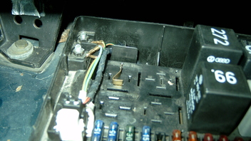

ahm durch die Konversation mit Mondi ist mir gerade auf gefallen das man garnicht irgend welchen Umklemmhumbug machen barucht
man nehme sich eine Bruecke, wie die bei dem Automatikrelais drin ist so fern man einen Schalter hat,
ziehe das NSWRelais raus und packt diese Bruecke da rein und gut dann laufen die Neblers per X kontakt und Schalter
das heist dann wenn man den Schalter an hat und der Schluesel hat das Schloss entriegelt brennen die Neblers Punkt um.
so einfach ist das. -
Welche beiden "Löcher" sollte man denn dann vom Relaissteckplatz 1 verbinden ???
Wir werden weiter forschen, sind aber heute, dank deiner Hilfe, der Lösung ein Stück näher gekommen !!!
Ich werde hier weite berichten, wenn wir weiter sind !!! Good Night

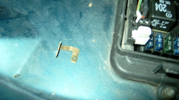

So da ich gefragt wurde welche Bruecke ich meine hier die Bilder.
Hier ist die Bruecke auf dem Relais Platz fuer das Automatikgetriebe
Dies ist auch nur bei Schaltfahrzeugen so und muss auch so den sonst kannman das Fahrzeug nicht startet.
Bei Automatik Fahrzeugen ist hier ein Relais gesezt
Dieses ist die Bruecke die mann denke ich kaufen kann bei Audi oder man Baut sie sich selber zwei mittels Flachsteckern und einem steuck 2.5quadrat kabel

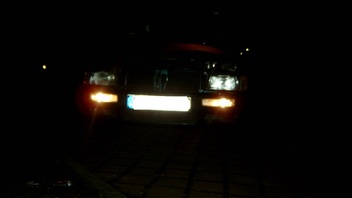

Hier ist besagte Bruecke auf dem NSW Relais Platz (zum besseren Bold machen habe ich das vordere Relais raus gebaut).
Und so sieht das ganze aus sorry wegen der Unschaerfe die Kamera ist nicht gerade was fuers Dunkle.Ich habe auch gerade festtellen muessen das die NSW nur bei Zuendung gehen somit ist der kontakt 75 nur bei zuendung mit Aktiv heist das ist dann etwas anderes als der 86s das habe ich damit verwechselt.
so einfach ist das.Das mag zwar sein, das die NSW brennen, aber der NSW-Schalter ist für 2x55W =110W nicht ausgelegt, dafür ist das NSW-Relais, dann sind die NSW als TFL nicht zulässig, das sie der ECE-Norm R87,R48 nicht entsprechen.

die 110W knallen echt ueber den Schalterdas NSW Ralais wird vom schalter garnicht Geschalten
das wird nur von 58 geschalten -
Joa der Schalter dürfte hierbei gar keine Funktion mehr haben. Nur wird das bei Mondi so nicht gehen da die Elektik erstmal auf den Originalzustand gebracht werden müsste.
doch der Schalter hat Funktion die ist wie sonst auch
aber wie du schon sagtes erst mal auf die orginal Verstrickung wieder setzen -
Herzliche Dank erstmal, wir basteln und werden hier in den nächsten Tagen berichten
Die Brücke ist da, sieht zwar etwas anders aus, aber da wird schon
doch der Schalter hat Funktion die ist wie sonst auch ...
Versteh ich jetzt nicht, mit der Brücke statt dem Relais hast du doch ein dauerhaft auf Durchgang geschaltetes Relais simuliert oder nich? Was kannst du dann mit dem Schalter noch schalten?
