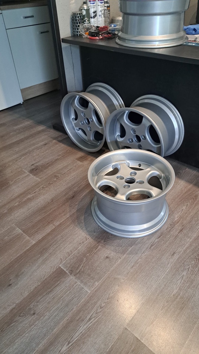

  • Also, das mache ich ja nicht wie ich es will. Aber einfach so runterdrehen, wenn etwas anderes im Schein steht, ist ja auch nicht so die Alpha Lösung. Ich werde ja eh nochmal zum TÜV müssen. Die Felgen sind eh noch beim Doktor und das Gutachten für H-Zulassung kommt dann ja auch noch. Und Gewinde war für mich die Wahl, weil man einfach mehr Platz im Radhaus hat. Und bei 9x16 das Thema Platz vom Rad zum Federteller nicht mehr akut ist. Und das H&R habe ich genommen, weil es von der Qualität besser sein soll als das K&W.
    Und das sind die Bekanntesten, die in den 90er. schon auf dem Markt waren, wegen H-Zulassung.
    Und ja ich gebe zu, dass ich das Gutachten in Bezug auf Maße nicht studiert habe. Der Einstellbereich bis VA ca. 70 mm und HA ca. 45 mm in Bezug auf die Felgen + Restgewinde schien mir da effektiv zu sein. Das Thema Rennleitung gebe ich dir Recht, dass könnte ein Thema sowie es jetzt ist werden. Da hier die TÜV Menschen, echt ziemlich cool sind, und echt Bock auf sowas haben. Werde ich das mit den in Ruhe absprechen. Was ich mich ziemlich überrascht hat, ist das Heutzutage sogar alles per Foto dokumentiert wird. Das war mir nicht bekannt. Und so Spielchen wie tieferlegen, Felgen etc. Habe ich vor fast 20 Jahren das letzte mal gemacht. 🙈

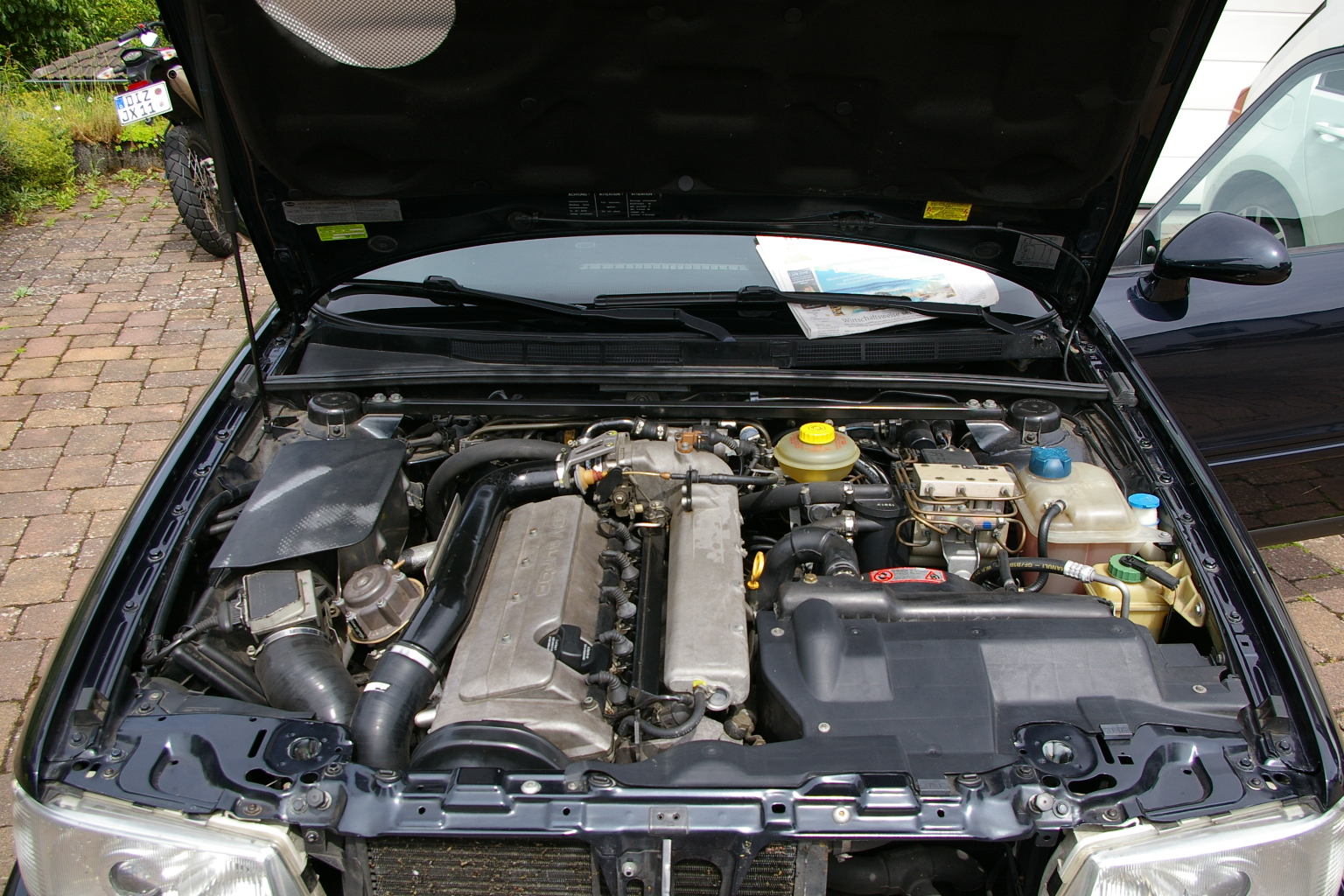

    Damit wir den Sachverhalt abschließend prüfen und die nächsten Schritte einleiten können, bitten wir Sie zusätzlich um ein aussagekräftiges Bild aus dem Motorraum.
    Also Bild vom Motorraum hingeschickt:
    Code
    Sehr geehrter Herr xxx,
    herzlichen Dank für Ihre Geduld.
    Der Schlauch ist ausschließlich für den serienmäßigen Ladedruck ausgelegt. Nach Rücksprache mit unserem Fachbereich ist jedoch auf Grundlage der verbauten Komponenten davon auszugehen, dass das Fahrzeug nicht mit dem serienmäßigen Ladedruck betrieben wird.
    Können Sie dies bestätigen?

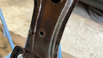

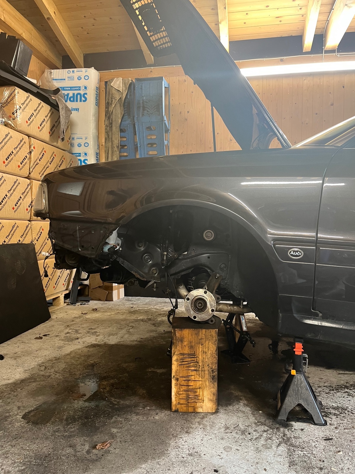

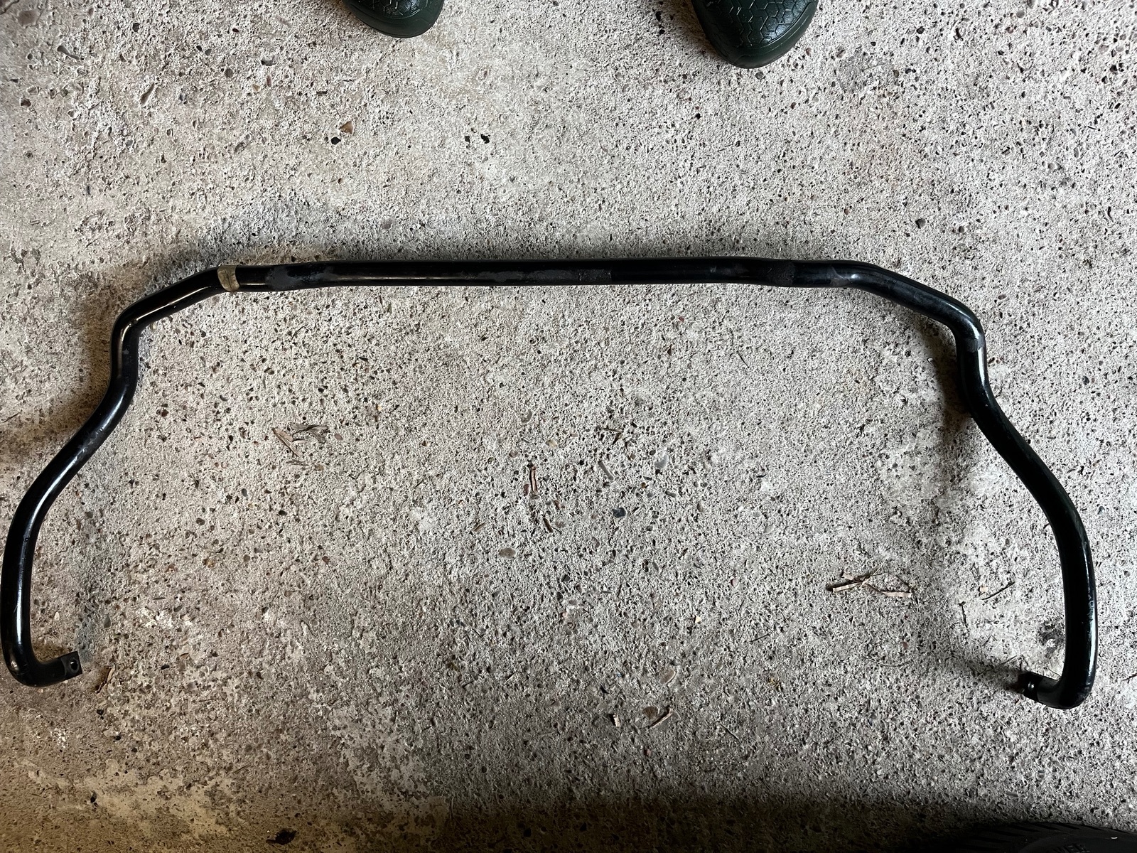

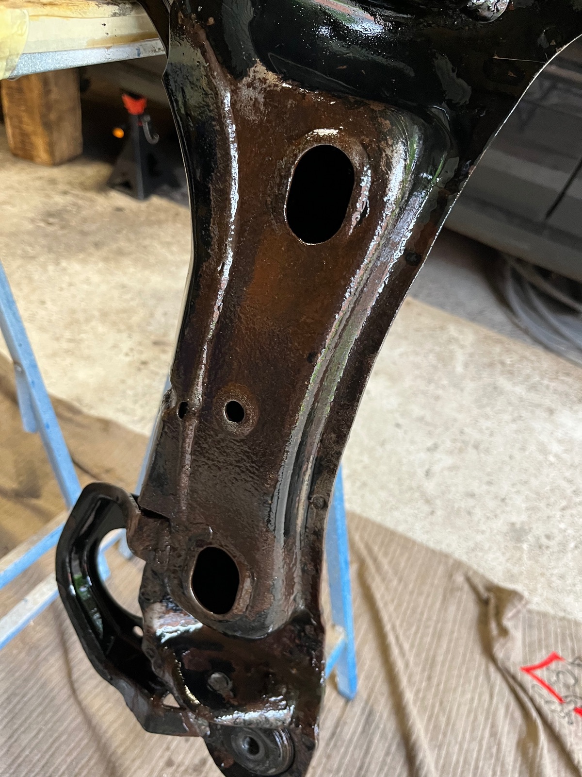

    Aus dem Aggregateträger entrosten ist dann etwas mehr geworden. Jetzt wird Frieda komplett gemacht.
    Querlenker neu, Lenkstangen neu ( eine ist Fratze. Lenkmanschette ist auch Fratze, also denkt man sich, wenn ich eh schrauben muss, dann wird jetzt alles überarbeitet. Bremsen, Radläufe etc. 8)
