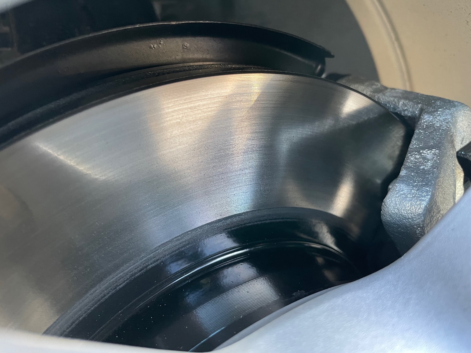

  • So, finito. Vorne auch alles neu.
    Das sollte nun eine Weile halten.
    Entlüften ging dank heute gebasteltem „Entlüft-o-Mat“ aus einer PET-Flasche und ein paar Festo-Ventilen auch ganz gut.

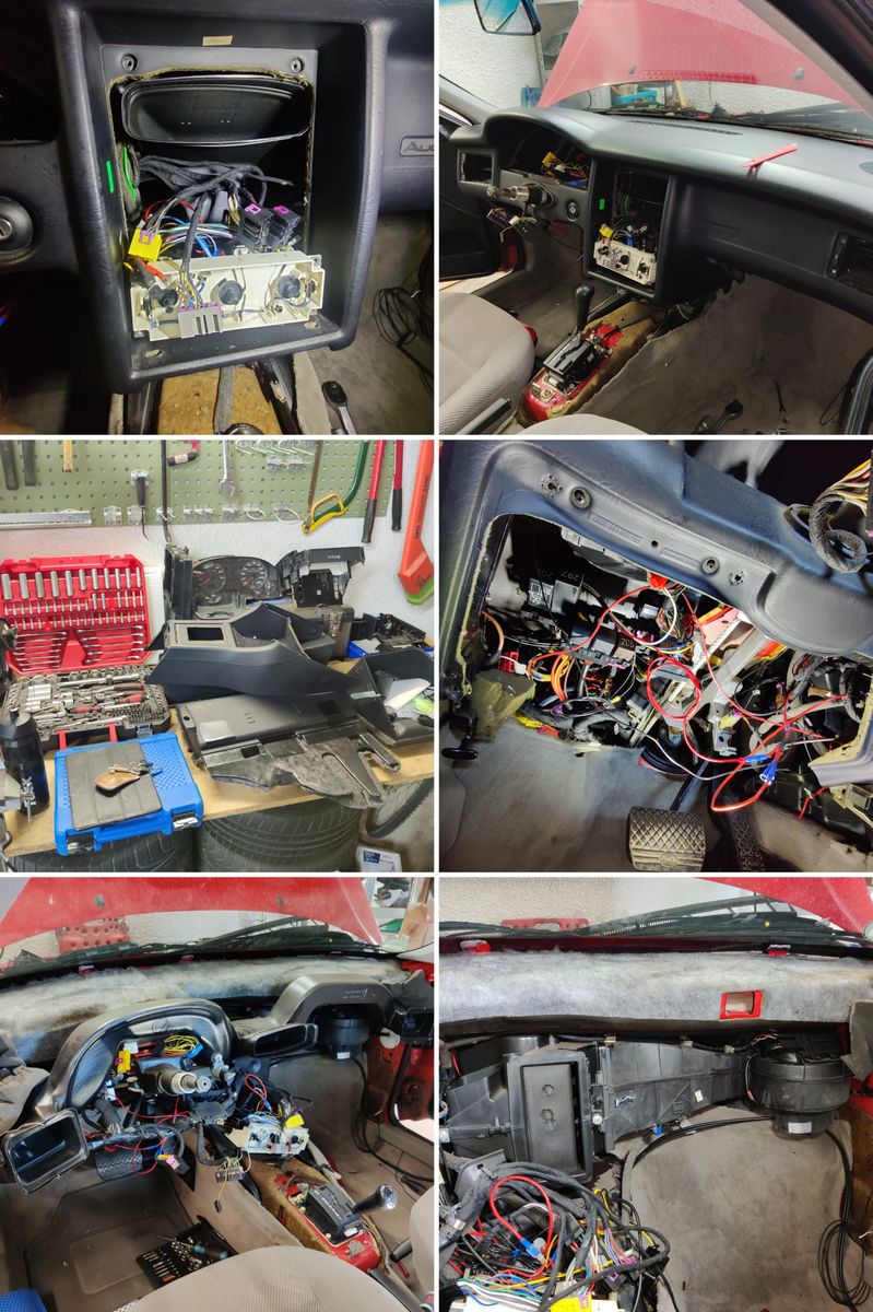

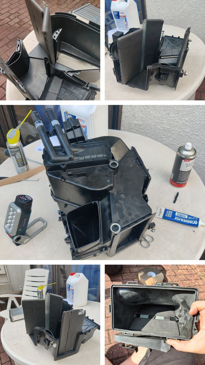

  • Hatte ich auch vorletztes Wochenende gemacht ^^
    Ich fands aber persönlich garnicht so schlimm wie es immer beschrieben wird.
    Der absolute Endgegner war bei mir der alte Kleber auf den Klappen und der Pfusch vom Vorbesitzer <X
    Jo, finde ich auch. Ich habe das schon an zwei Audis gemacht.
    Nur vergesse ich immer wieder, dass der mittlere Lüftungskanal ganz unten, wo die Verteilung für den Fussraum ist, mit kleinen Blechschrauben zusammengehalten wird. Die habe ich bei beiden Autos ausgerissen :blackeye:

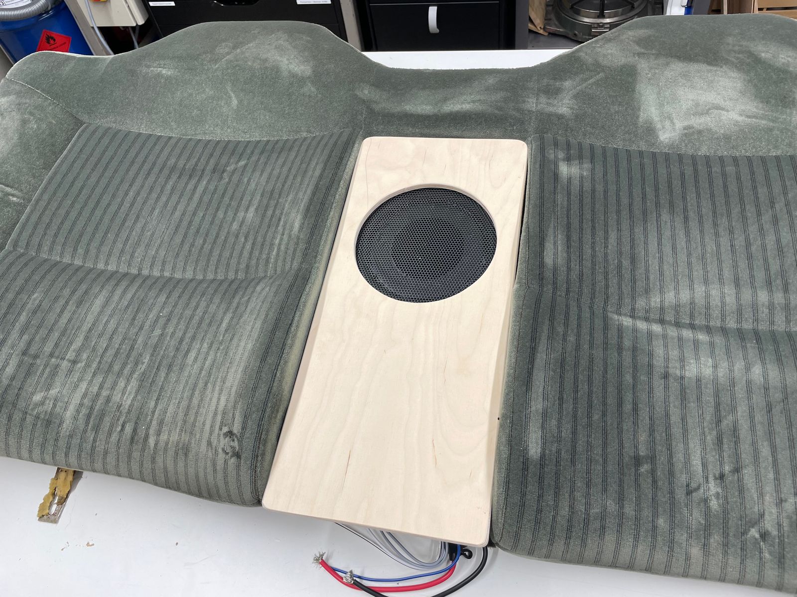

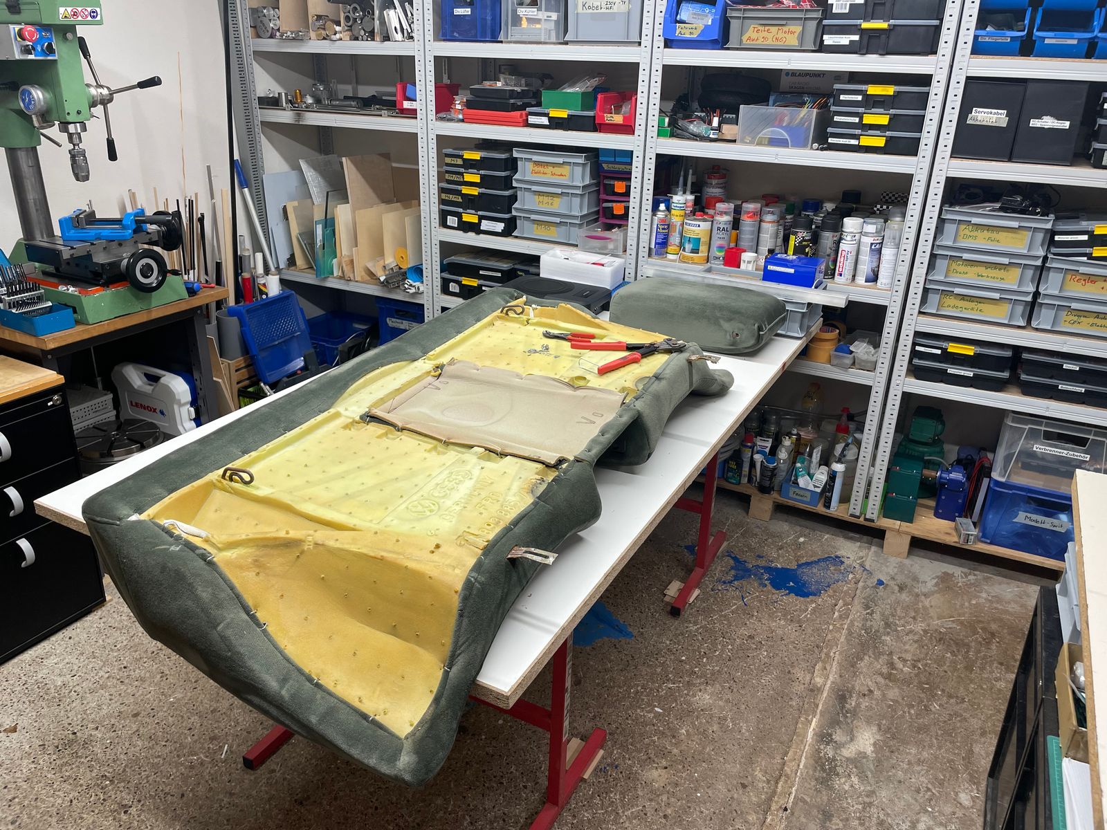

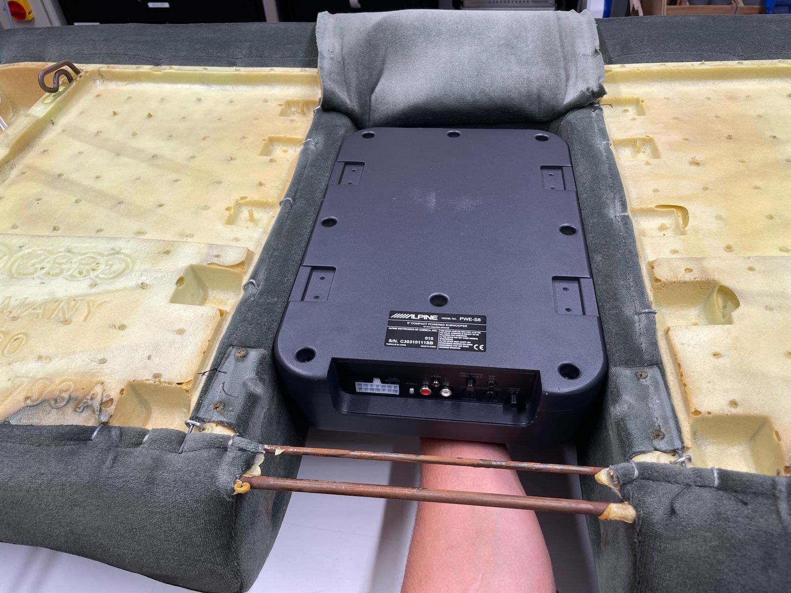

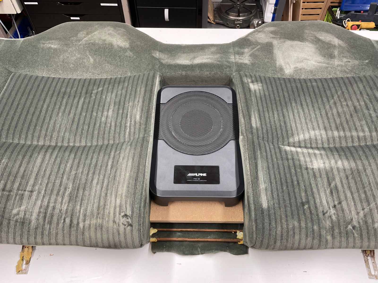

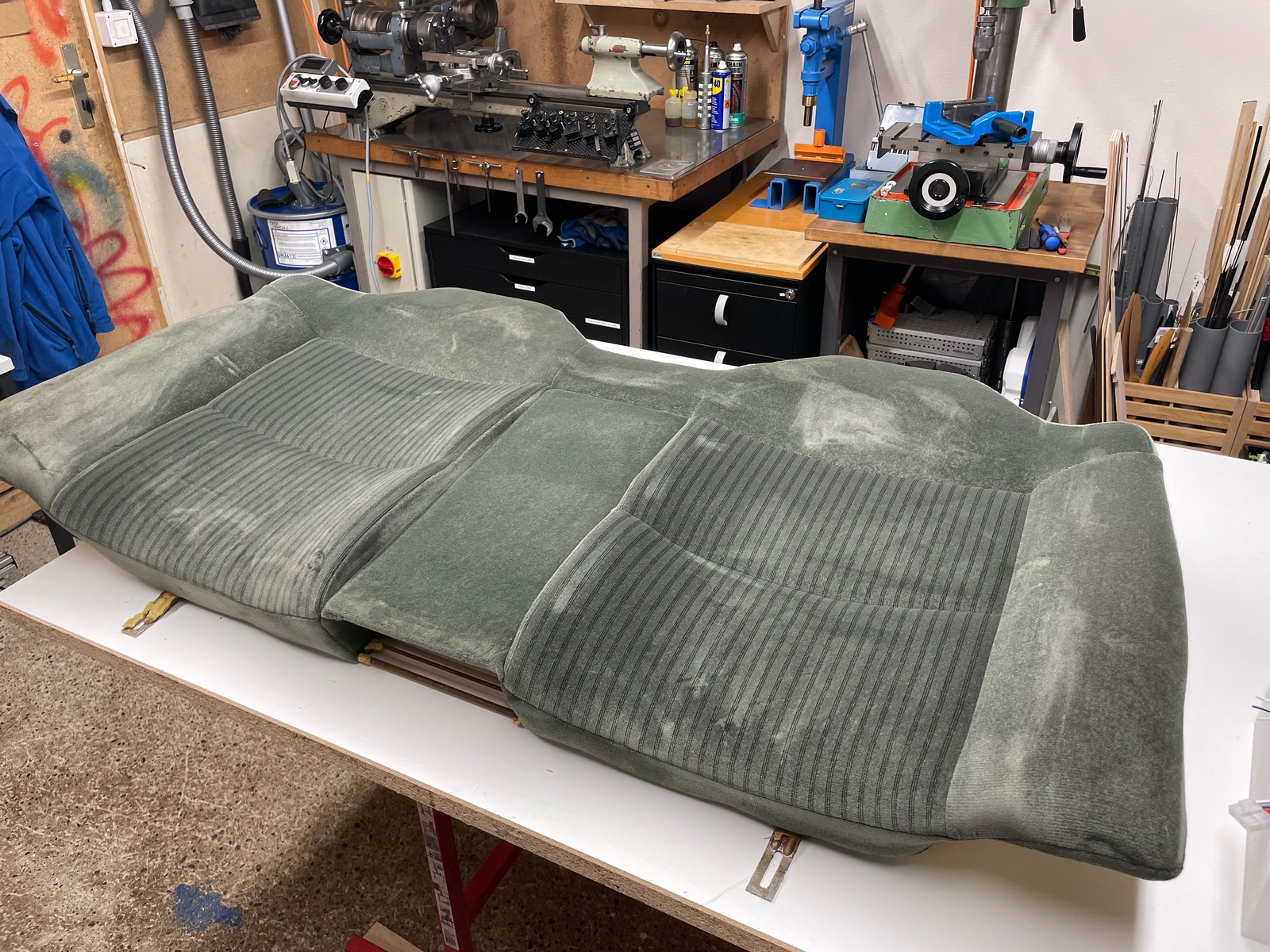

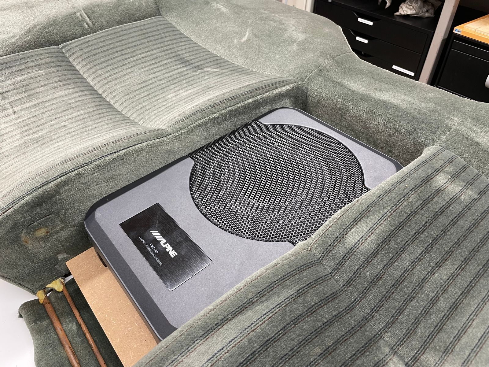

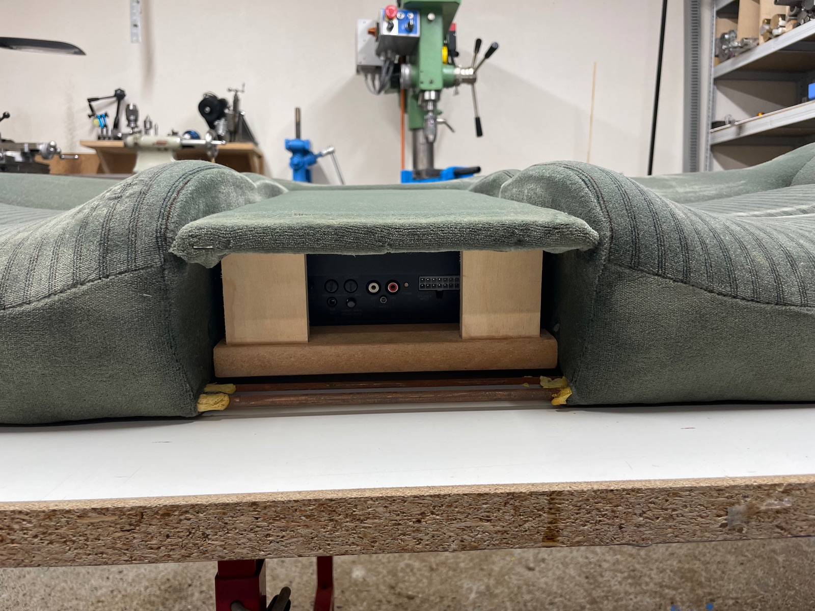

  • Aktiv-Subwoofer einbauen. Nicht, dass ich ein Car-HiFi-Fetischist wäre, aber die Papp-Lautsprecher im Audi 90 klingen in etwa so gut wie Grossmutters Küchenradio.
    Ein Alpine PWE-S8 passt perfekt zwischen die beiden Rücksitze. Ich baue ihn anstelle der Armlehne hinter einer Blende aus Sperrholz ein. Die Blende wird später noch mit dem Stoff bezogen, der vorher hinter der Armlehne war. So ist der Sub quasi unsichtbar verbaut.

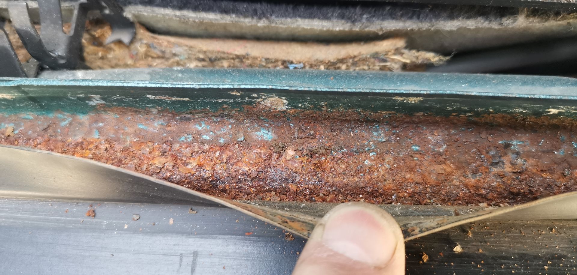

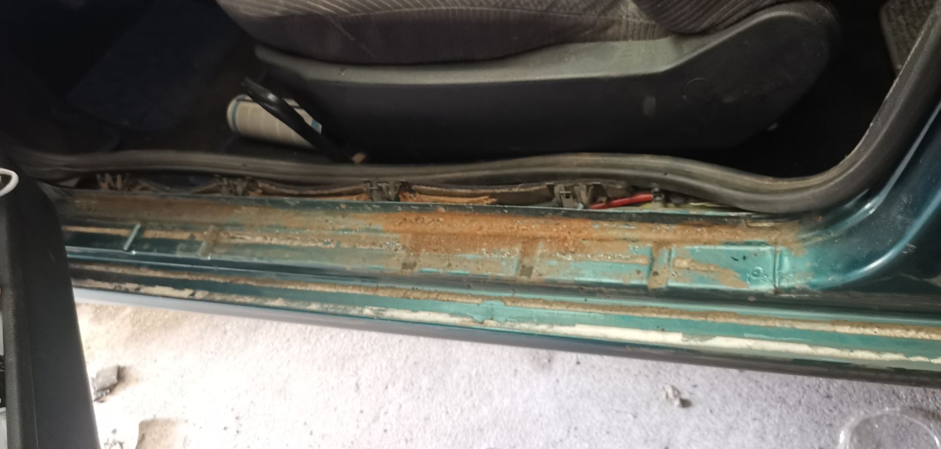

  • Hat mit den Filter wahrscheinlich wenig zu tun
    Hatte der A/C? Wenn ja ist der Ablauf wohl ehr zu.

  • Ein sehr kreativer Lösungsansatz. Wäre für mich aber nichts weil ich mit der Basskiste im Kofferraum zufrieden bin und der Aufwand viel geringer ist.
    Aber sieht sehr gut aus. Wenn man keine Durchreiche bringt es auch keine Einbußen mit sich.
    Danke. Ja, der Aufwand ist grösser als das Dingen einfach in den Kofferraum schmeissen. Aber beim 90er ist ja der Benzintank zwischen Rücksitzbank und Kofferraum. Ich habe es nie probiert aber ich könnte mir vorstellen, dass Tank und Hutablage recht viel vom Bass schlucken, wenn der Sub im Kofferraum sitzt.

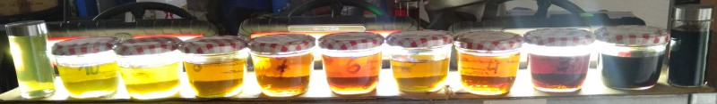

  • An meinem Audi nix. Aber an denen von meinen Schrauberkollegen waren wir gestern und heute fleißig:
    1. A6 C6 - ATF-Wechsel bei der Multitronic. Aus dem üblichen 3fach-Wechsel (nach "coupe110-Methode") wurde ein 10fach-Wechsel... Kollege war vorher nicht zufrieden mit dem Öl.
    Rechts außen eine Probe wie es herauskam. Links außen ein Gläschen frisches ATF. Daneben Glas Nr.10, die letzte Charge die wir herauslaufen ließen. Ja, Eskalation, aber wenn der gute Mann was macht, dann akribisch.
    Die Adaptionsfahrt haben wir dann heute durchgeführt, da gestern abend das Öl zu warm war (wir sind ab Charge #5 zwischen den Wechseln eine Runde gefahren statt nur die Schaltstufen durchzuschalten). Ergebnis: Alles schick!

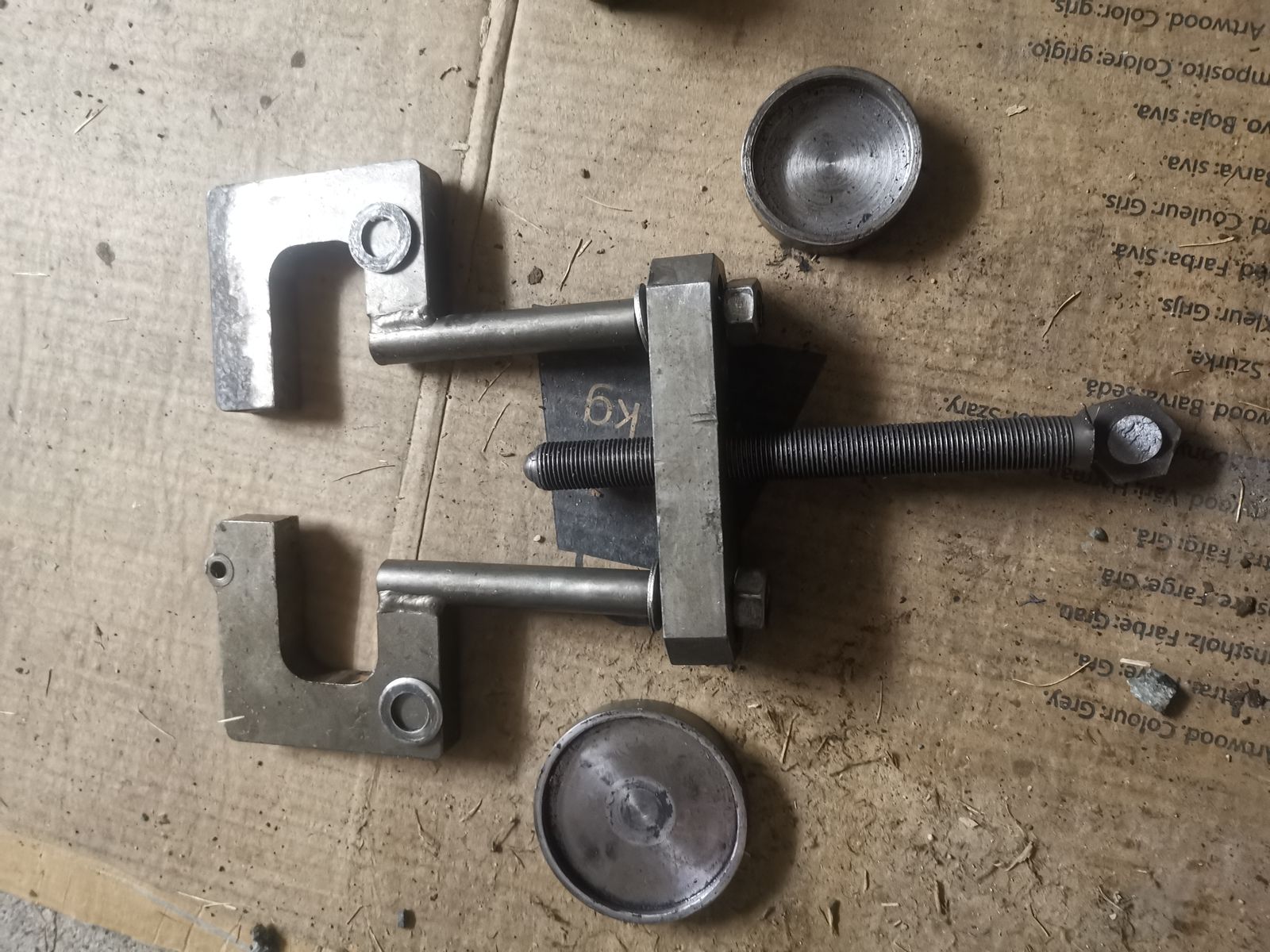

  • So Führungslager der Hinterachse erneuert
    Dabei ist das Werkzeug kaputt gefangen und die Tour wurde dann von 3 Stunden auf 10 verlängert.
