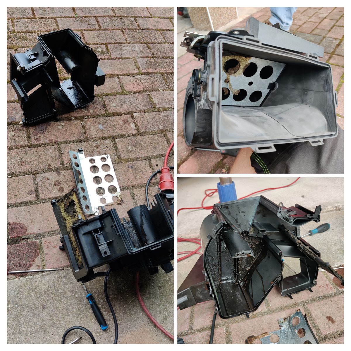

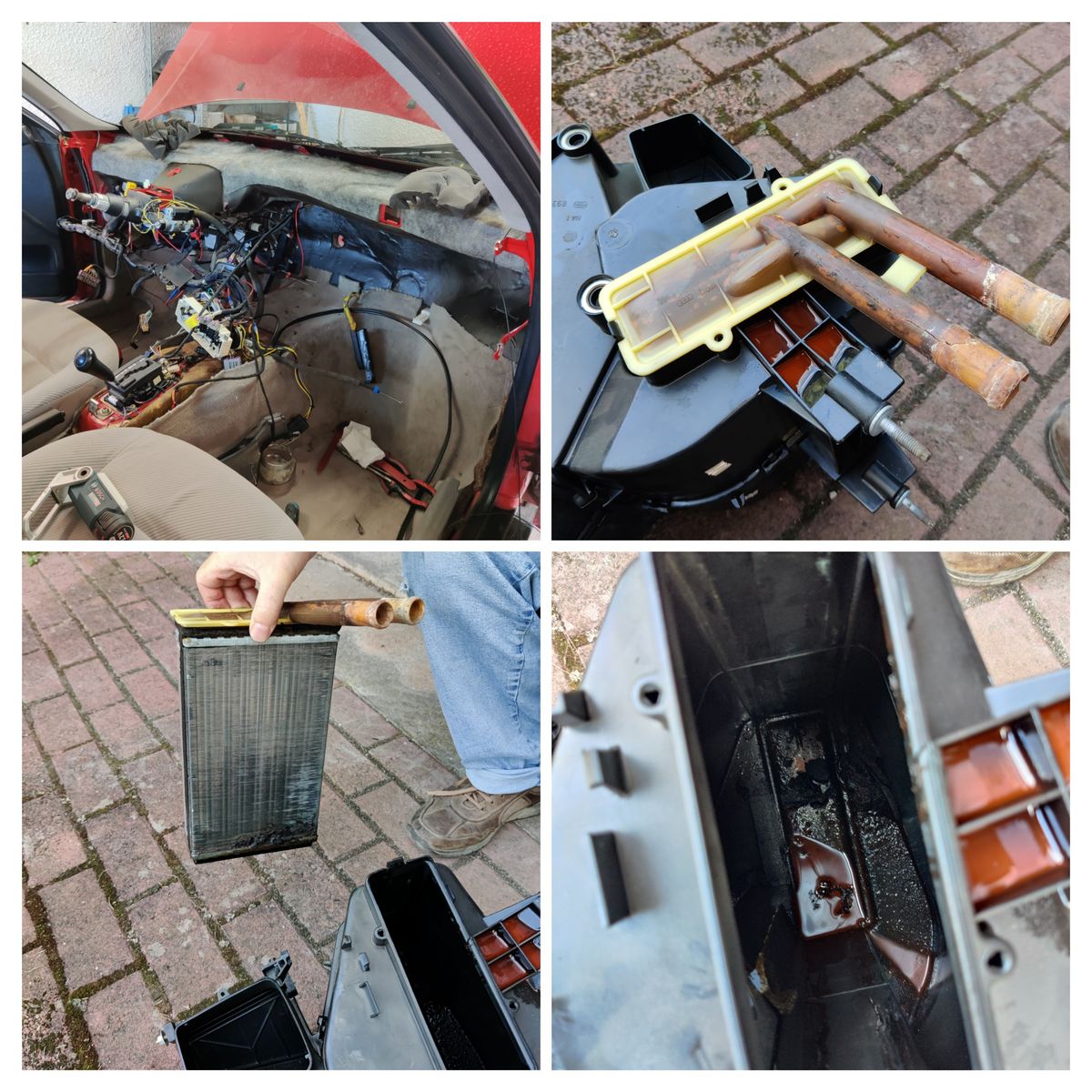

Letztes Wochenende Heizungswärmetauscher (wohl einer der letzten Mahle Behr Premiumline) inkl. Klappen bekleben (Armaflex XG).

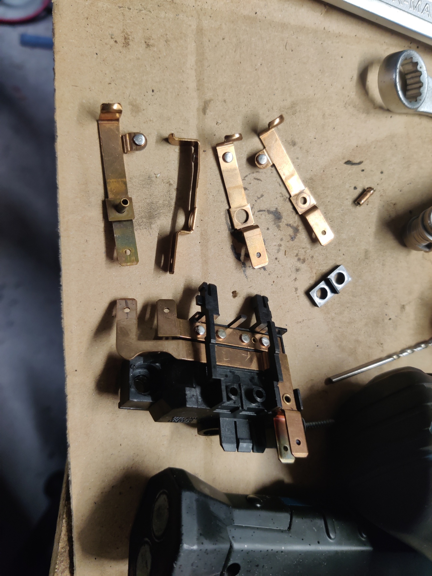

Zusätzlich noch den Gebläseschalter instand gesetzt. Nur eine bis keine Gebläsestufe ist im Winter nicht sehr schön
