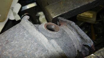

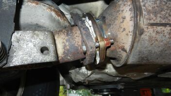

8G7084 MDJ 95 ABK Flansch am Kat defekt

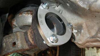

Flansch ist eingeschweißt.
Lochabstand passt.

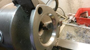

Zentrale Bohrung, musste aber auf der Drehbank angepasst werden.
Laut Nebelmaschine ist alles dicht.
Motor ist aber noch nicht gelaufen, lambda fehlt...

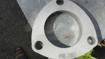

Kannst du mir bitte die genaue Maße oder Artikelnummer sagen? Bei mir muss ich Hosenrohr seitig auch noch so einen dreiteiligen Dreieck Flansch besorgen, da der bei mir schon fehlt
Die steht doch auf einem Foto "draufgelasert"
Auspuff Flansch Nr.20 - 3 Loch - Ø 12 mm für Rohr 54 mm Edelstahl 8mmAuspuff Flansch Nr.20 - 3 Loch - Ø 12 mm für Rohr 54 mm Edelstahl 8mm - Gelaserte Edelstahl V2A Auspuff Flanschplatten zum anschweißen.Als Ferbindungsteil zum…www.hoerr-edelstahl.de -
