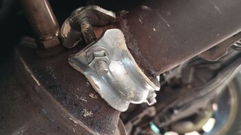

    Habe jetzt den kat abgedichtet und eine neue Bosch Sonde eingebaut, leider immer noch leichte ruckler im Teillast Bereich.

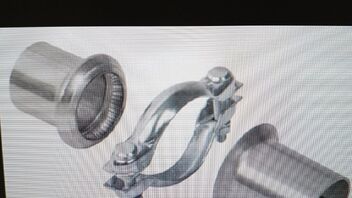

    Flansch ist eingeschweißt.
    Lochabstand passt.
    Zentrale Bohrung, musste aber auf der Drehbank angepasst werden.
    Laut Nebelmaschine ist alles dicht.
    Motor ist aber noch nicht gelaufen, lambda fehlt.......
    Kannst du mir bitte die genaue Maße oder Artikelnummer sagen? Bei mir muss ich Hosenrohr seitig auch noch so einen dreiteiligen Dreieck Flansch besorgen, da der bei mir schon fehlt

    Aktuell ist der Wagen an der Verbindung Kat zum Hosenrohr undicht, wie in meinem anderen thread beschrieben. Werde ich natürlich demnächst angehen.
    Kann er da Falschluft ziehen und ruckeln verursachen?
