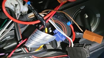

    Es ist ein Stromdieb zwischen den gelben Kabel (vom Auto kommend eines der beiden roten) und einen braunen Kabel geklemmt. Das braune Kabel dürfte nach meiner Feststellung der Türsummer sein.
    Siehe erstes angehängtes Bild.

    Bild 1 ist ja auch eine schöne Bastellei.

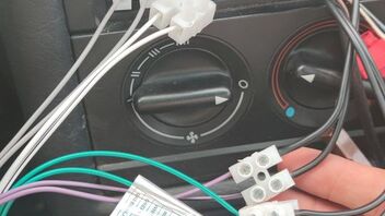

    Hier mal n Bild wie die Verkabelung jetzt aussieht.

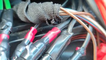

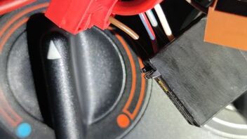

    Als zweites noch ein Bild von dem Kabel, dass das Verhalten mit den Radio und der Tür verursacht. (Das braune Kabel)
    Ist es auch normal, dass das braun weiße Kabel einfach in einen Stecker steckt, der nirgends hin führt?

    Ob das braune Kabel da über ist oder nicht weiss ich gerade leider nicht ausm Stehgreif, der Stecker sieht mir jedenfalls nicht nach mir bekannten Radiogeschichten aus.
  • das braune Kabel mit dem braunen Flachstecker im letzten Bild gehört an die Lasche vom Radiogehäuse (Originalradio)
