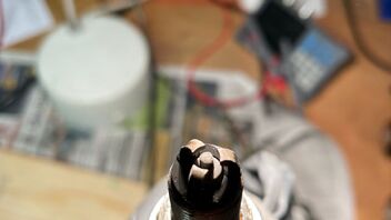

    Kerzenbild würde ich als "normal" bezeichnen. Siehe Bilder.
    Als nächstes würde ich die Zündspule tauschen.
