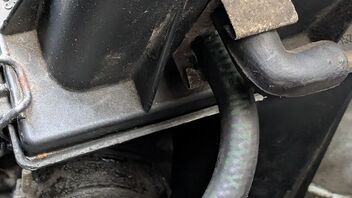

  • Ansaugluftvorwärmung überprüfen. Die Steuerung sitzt im Luftfilterkasten, da geht eine dünne Unterdruckleitung hin, die kommt von der Unterdruckleitung zum Bremskraftverstärker. Die Leitung ist mit kurzen Gummischläuchen am Luftkasten angeschlossen.
    Auch kontrollieren ob der Warmluftschlauch der vom Blech am Auspuffkrümmer zum Luftfilterkasten heil ist und angeschlossen ist.
    Die Vorwärmung sorgt dafür das die kalte Ansaugluft erwärmt wird, wichtig um Vereisung in den Ansaugkanälen und an den Einspritzdüsen zu verhindern.

  • Die Steuerung sitzt im Luftfilterkasten, da geht eine dünne Unterdruckleitung hin, die kommt von der Unterdruckleitung zum Bremskraftverstärker. Die Leitung ist mit kurzen Gummischläuchen am Luftkasten angeschlossen.
    Ich glaube du meinst den dünnen weißen Schlauch, der in einen dickeren kurzen schwarzen schlauch in den Luftfilterkasten geht?
    Der ist dran, musste ich einmal erneuern, weil der kurze schwarze schlauch porös war.
    Ist dran und heile, aber sieht nicht mehr so schön aus. Bisschen speckig sieht der aus.

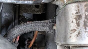

    Alle Leitungen geprüft. Alles dran und im OK Zustand würde ich sagen. Ich versuche am Ende ein Paar Bilder einzufügen.
    Den Anschluss in der Drosselklappe habe ich aber noch nicht geschafft mit Druckluft durchzupusten.
    Sieht so weit auch alles OK aus. Einen der kurzen 90° Verbindungsschläuche habe ich schonmal wechseln müssen.
    Auch alles fest und heile.

    Mir sind zwei gelbe Stecker aufgefallen die nicht angeschlossen sind. Vermutlich für irgendeine Sonderaustattung die ich nicht habe?
    Hier die Bilder

  • Ich war privat etwas eingespannt, daher konnte ich mich erst jetzt wieder um das Fahrzeug kümmern.
    Eine Testfahrt steht noch aus, aber ich habe vermutlich die Ursache gefunden:
    Das Kabel von der Zündspule zur Verteilerkappe war direkt am Anschluss zur Verteilerkappe abgebrochen.
    Da sich das abgebrochene Stück nicht aus der Verteilerkappe entfernen ließ, habe ich diese ersetzt. Die Zündspule habe ich im Zuge dessen ebenfalls erneuert.
    Der Verteilerfinger sieht zudem ziemlich korrodiert/vergammelt aus, obwohl er nicht älter als ca. 10 Jahre sein sollte. Im Verteiler war alles trocken, keine Feuchtigkeit oder sichtbare Kondensspuren.
    Im Stand habe ich den Motor auf Betriebstemperatur laufen lassen – kein Absterben, stabiler Leerlauf.
    Ist es plausibel, dass der abgebrochene Anschluss am Zündkabel temperaturabhängige Probleme verursacht hat?
    Angesprungen ist er ja normal, und wenn er auf Betriebstemperatur war, lief er auch.
  • Durch aus möglich.
    Da durch warme ja auch der Wiederstand sich ändert.
    Und so verkohlt wies aus schaut ist das schon länger Rumba.
    Verteilerfinger kann auch schon dadurch Probleme machen mach's den auch neu und alles schick.
    Im gleichem Zuge kontrolliere das komplette Zündgeschirr ob was defekt ist.
    Allerdings achte darauf wenn du dir was neues besorgst auf Qualität ich habe mir auf Verdacht auch mal welches besorgt (wer 2mal Kauf kauft öfter) hat auch soweit gut funktioniert bis das ich die Kerzen kontrollierte schon hatte ich 2 der Kerzen Stecker in der Hand. Jetzt habe ich mein originales Geschirr wieder drauf.

  • Ist es plausibel, dass der abgebrochene Anschluss am Zündkabel temperaturabhängige Probleme verursacht hat?
    Der Zündfunke springt von der Spule auch bis in den Verteiler, wenn der Abstand in dem gebrochenen Kabel nicht zu groß ist.
    Das wird aber mit der Zeit immer schlechter an den Kontaktstellen, dann merkst du auch erst das etwas nicht stimmt
