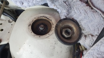

    Ich versuche gerade beim B2 das Federbein auszubauen und nun scheitert es an der letzten Mutter.
    Ich glaube beim B3 ist dort ein Innensechskant. Finde ich schon mal intelligenter gelöst als eine 7mm Schlüsselweite zum Gegenhalten einer 22er Mutter.
    Gibt es da auch ein Spezialwerkzeug oder...
    Nachtrag:
    Bevor ich hier die Gäule scheu mache, wollte ich dann doch nochmal das braune Buch bemühen.
    Jetzt bin ich verwirrt. Dann habe ich nur noch eine Frage.
    Was ist das?
    Dieser 7mm Steg sieht ja schonmal so aus als hätte ihn jemand selbst mit Hammer und Meißel modelliert, aber da ist auch nichts von einem ehemaligen Innensachkant zu erkennen.
    Was... ist das?

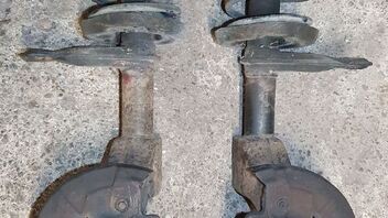

    Das Foto stammt von einem 87er Typ 81 Coupe.

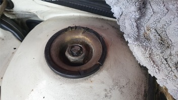

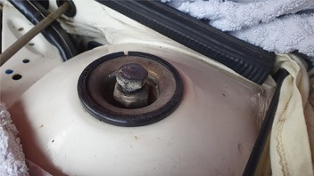

  • Fahrerseite hat gut funktioniert. Hochdrehen der 22er Mutter bis Anschlag an die aufgeschweiße Mutter.
    Abtrennen. Leider habe ich den Teller und den Kunststoffring etwas beschädigt. Wird vermutlich nicht mehr gebraucht da wahrscheinlich unibal Domlager rein kommen aber muss ja nicht sein. Losdrehen hat dann gut funktioniert.
    Auf der Beifahrerseite nicht. Da saß die Mutter nach dem Abtrennen der Aufgeschweißten immer noch zu fest.
    Kolbenstange gegenhalten hatte ich dann versucht aber nur halbherzig mit Gummi dazwischen. Die Kotflügelkante stört dabei auch sehr.
    Frage: Ist die Kolbenstange mit der Schraube oben fest verbunden?
    Der Schlagschrauber eines Bekannten brachte es dann. Schnell und ohne viel Widerstand. War ja schon gut vorgelöst.
