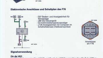

    Nicht nur das. Er hat auch keine "externe" Spannungsversorgung aus dem Bordnetz. Und das macht die "Theorie" oder nennt es auch Spekulation, die mir schon die ganze Zeit durch den Kopf geht, noch "plausibler".
    Der vierpolige "Multifuzzi" braucht die Bordspannung, die im Leitungsstrang zusammen mit der "Datenleitung" (korrekt Analogsignal, ich versuche es nur verständlicher zu formulieren) für die Temperaturanzeige und dem Digitalsignal für die Leuchte geführt wird.
    Der dreipolige "Multifuzzi" braucht diese Bordspannung nicht. Dessen Elektronik soll, wenn man der "Schrauberinfo" hier glauben kann, irgendwie mit der Spannung vom "Konstanter" über die Signalleitung für die Temperaturanzeige auskommen.

    Der dreipolige "Multifuzzi" hat einen elektronischen Thermoschalter (Bimetall), einen NTC, zwei digitale und einen analogen Ausgang

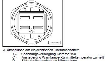

  • Also ich habe ein Update für euch...
    Eben grade mal alles durchgemessen.
    T hat ungefähr 10V, bisschen mehr und die Wiederstände passen auch. Also das passt und die T Leitung funktioniert ja auch wie sie soll.
    R und C Leitung sind O.L , bzw. haben einen Wiederstand von 1
    Bisher habe ich nichts außergewöhnliches gefunden bis auf das C ungefähr 14V bekommt, was mich etwas gewundert hat.
    Dann habe ich auch nochmal den neuen, schonmal eingebauten an den Stecker angeschlossen und an masse gehalten und die Warnleuchte ging an.
    Meine jetztige Vermutung: Irgendwas wird mit der Zeit im Schalter abgeschossen, sodass dieser dauerhaft das Signal für die Warnleuchte durch gibt.

  • R und C Leitung sind O.L , bzw. haben einen Wiederstand von 1 ...
    ... habe ich nichts außergewöhnliches gefunden bis auf das C ungefähr 14V bekommt, was mich etwas gewundert hat.
    Deine Beschreibungen sind leider nicht eindeutig.
    Meinst Du damit die Steckkontakte am "Multifuzzi" oder tatsächlich die Fahrzeugleitung zum "Multifuzzi"?
    Wo und wie hast Du die 14 V (bei laufendem Motor ist das ok) genau gemessen? Im Stecker zum "Multifuzzi" ohne aufgesteckten "Multifuzzi"?
    Zieh den Stecker vom "Multifuzzi" ab und messe im Kabelstecker vom jetzt nicht mehr benötigten Kontakt (ehemals Versorgungsspannung) auf Fahrzeugmasse und dann dass gleiche dann von den Kontakt-Steckern, die auf C und R gehen, also von den Steckerkontakten im Stecker auf Masse. Hast Du dann die 14 V, sind wir da:

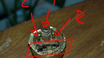

    Ich meine die tatsächliche Leitung zum multifuzzi...
    Habe eben mal einen der neuen schonmal eingebauten aufgeschnitten um zu gucken ob dieser von innen "schlecht aussieht" bzw. Auffälligkeiten hat und tatsächlich habe ich nachdem ich ihn noch etwas auseinander gebaut habe am C Kontakt schwarze stellen entdeckt
    Man sieht es leider auf den Bildern echt schlecht aber der C Kontakt ist auf beiden Stellen schwarz und wenn ich mit dem Fingernagel drüber gehe kann ich dieses abkratzen und er sieht wieder so aus wie der C Kontakt.
    Jetzt ist meine Frage wie konnte das passieren und wie ist der aufgebaut geht bei Kontakt die Warnlampe an oder bei keinem?

  • Nachdem es hier lange keine neuen Erkenntnisse gibt, ich selbst es auch die ganze Zeit geschoben habe, meine neuesten Erkenntnisse.
    Auf die Gefahr hin, einen gebrauchten, aber funktionsfähigen 3-poligen "Multifuzzi" zu zerstören, habe ich diesen heute unter Last getestet.
    Zwischen Batterie-Plus und Pin C habe ich ein 5 W Glühlampe geklemmt. Gehäusemasse "Multifuzzi" an Batterie-Minus. Zusätzlich auf T ebenfalls 12 V+. Lampe leuchtet nicht.
    Dann den "Multifuzzi" mittel Heißluft-Pistole so lange erhitzt, bis die Lampe eingeschaltet wurde. Nun Batterie-Plus auf T abgeklemmt. Lampe leuchtet weiter. Wenn beim Abkühlen die Lampe ausgeht, hört man ein deutliches "Klicken".
    ---> Die Temperaturüberwachung arbeitet rein thermo-mechanisch mittels Bimetall, nicht wie von mir bisher angenommen, mittels Thermoelement.
    Das Ganze noch mal mit gleichem "Versuchsaufbau", aber an Stecker R versucht. Identisches Ergebnis.
    Damit ergibt das Bild vom geöffneten "Multifuzzi" Sinn.
    Der markierte Doppelkontakt (Schließer) schaltet die Kontakte C und R bei ca. 120 °C durch auf Masse. Betätigt wird der Kontakt durch ein Bimetall.
    Wie der Aufbau und die Funktion im 4-poligen Schalter ist, weiß ich allerdings nicht.
    Was weiter unklar ist, warum die Kontakte, so wie es aussieht, so "verbrannt" und "festgebacken" aussehen.
    Das passiert i.d.R. nur, wenn unzulässig hohe Ströme über die Kontakte fliessen, z.B. bei einem Kurzschluss.
