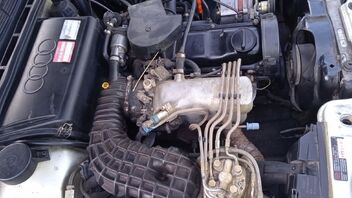

  • Interessanterweise, auch wenn das nun hier nicht weiterhilft, wollte ich ein Foto vom 3A Motorraum er"googeln".
    Gezeigt bekam ist fast nur A3 Audis.
    Wie auch immer, denn ich wurde fündig.

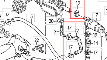

    bis zum Anschlag angezogen waren und sich trotzdem locker anfühlten.
    Klassiker beim Gummi, d.h. hier zieht der Motor ggf. Falschluft.
    Du kannst es "anknallen" wie du willst, es wird nicht dicht....
    Hier hilft nur Austausch.....
    P.s... Die Schellen vor dem Bewegen zu schmieren ist kein Fehler.
    Die Schellen sind auch nicht das Problem sondern das Elastomer.....
    Schau dir auch die Hutze neben Schelle #19 an. Wenn die Risse hat, würde ich sei erneuern.....
    Zzp würde ich richtig einstellen mit der Blitzpistole, alles andere ist für meine Begriffe Pfusch....
    Wenn du am Steuergerät bist, mal schauen ob es zum Auto gehört. Das wird gern irgendwas eingebaut hauptsache die Stecker passen. Auch bei anderen Teilen genau überpürfen, ob sie zum Auto gehören. Wenn du falsche Teile im Auto hast, bekommst du es nicht in den Griff......
  • Es wurde ein Riss in der Gummimanschette an der Drosselklappe festgestellt, so dass ein Ersatzteil bestellt wurde. Der kleine Gummischlauch muss auch ersetzt werden und ist glücklicherweise bei Audi Tradition erhältlich. Falsche Luft kann wahrscheinlich auch der Grund für einen niedrigen Leerlauf bei kaltem Motor sein...

    Zweitens wurde der abgewinkelte Schlauch, der vom Ansaugkrümmer zum Gummimanschette führt, ersetzt, da er einen Riss hatte und sehr wahrscheinlich Luft ansaugte. Ein weiteres Problem (das ich verursacht hatte) war, dass sowohl die Schrauben des Ansaugkrümmers als auch die des Auspuffkrümmers nicht richtig angezogen waren, da ich zu diesem Zeitpunkt keinen Drehmomentschlüssel hatte. Beide wurden nun mit 25 Nm angezogen und sind nicht mehr locker.

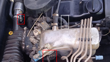

    Ich habe dieses Foto zusammengestellt, um Ihnen einen besseren Überblick über meine bisherigen Arbeiten zu geben.
    Alle mit grünen Pfeilen markierten Teile und Stellen wurden überprüft und sind zu 100 % in Ordnung. Der orangefarbene Pfeil zeigt an, dass das Teil zwar optisch in gutem Zustand ist und keine zischenden Geräusche zu hören sind, ich aber nicht zu 100 % sicher bin, dass es in Ordnung ist. Die roten Pfeile zeigen auf Schläuche und Verbindungen, die auf Luftlecks hinweisen. Der erste (1) abgewinkelte Schlauch (VAG 067133784) und der Kunststoffschlauch (VAG 026133383A) weisen schwere Risse auf und wurden unmittelbar nach dem Verfassen der letzten Aktualisierung entdeckt und als vorübergehende Lösung „repariert”, was jedoch nicht viel geholfen hat (sie müssen einfach durch neue Originalteile ersetzt werden). Der zweite (2) Schlauch wurde bereits in Deutschland „repariert”, aber es ist ein zischendes Geräusch zu hören, es sei denn, man drückt ihn vollständig zusammen, um den Luftstrom zu unterbrechen. Er sollte natürlich durch ein Originalteil (VAG 053103223B) ersetzt werden, aber dieses scheint nicht erhältlich zu sein, es sei denn, ich finde ein gebrauchtes Teil in gutem Zustand auf einem Schrottplatz oder bei OVP. Die dritte (3) Verbindung hängt technisch mit dem (1) Luftleck zusammen, aber obwohl der „Adapter“ (VAG 034103247G) in gutem Zustand und flexibel ist, habe ich festgestellt, dass bei laufendem Motor ein leises Zischen aus dieser Gegend zu hören ist. Wenn ich darauf drücke, wird das Geräusch entweder etwas lauter oder leiser, daher ist es einfach am besten, ihn zu ersetzen, selbst zu einem unverschämten Preis von 41 Euro bei Audi Tradition.
    Selbst nachdem ich sie „repariert” habe, um zu sehen, ob es einen Unterschied gibt, läuft das Auto mit 950-1000 U/min oder umgekehrt, ABER! Wie bereits erwähnt, läuft das Auto nach dem Herausziehen des Leerlaufschalters fast perfekt mit 1000–1050 U/min, aber nach der „Reparatur/Notlösung“ beginnt es nun, nach etwas Gasgeben zwischen 1000 und 1200 zu schwanken, bis das Auto neu gestartet und der Schalter wieder eingesteckt wird.
    Ich vermute, dass ich immer noch mit Luftlecks zu kämpfen habe, und bis die richtigen Originalersatzteile eingebaut sind, sollte nichts anderes daran herumgebastelt werden, bis das Problem zu 100 % gelöst ist und wenn möglich mit einer Rauchmaschine oder ähnlichem überprüft wurde.
