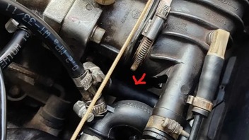

  • so leuds, übeltäter gefunden, der war rissig
    mal so rein theoretisch, hat der schlauch irgendwas mit Öldruck zutun? hab des in letzter zeit ziemlich oft das der warum auch immer ausm nix kein Öldruck aufbaut (Fahre, stelle ihn ab und komme ne halbe stunde später wieder, dann 1 minute bis öldruck meldung verschwindet)
  • Sieht man relativ schlecht, was das für ein Schlauch ist, müsste der für die Luftumspülung der Einspritzdüsen sein.
    Dieser geht aus der Hutze nach unten mit einem Kunststoffwinkel raus und geht direkt zur Ansaugbrücke.
    Ich glaube nicht, dass der Schlauch mit deinem Öldruck zusammenhängt
