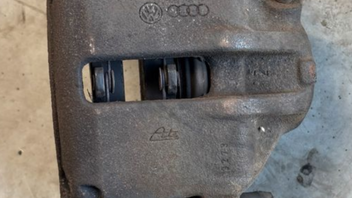

    Ich habe mal ein Bild von einem ATE Sattel hinzugefügt und das für mich wahrscheinlichste Problem eingekreist. Ich finde diese Konstruktion schlechter als die sonst übliche, bei der der Stift komplett geschlossen geführt ist.

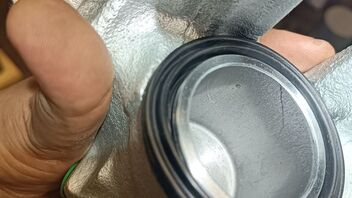

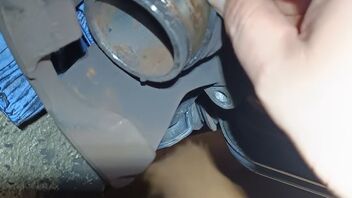

  • Hallo in die Runde, zum Thema Bremssattel Vorderachse kann ich auch etwas beitragen. Aktuell bin ich dabei meine Alltags B4-Limo für die HU fit zu machen. Mir ist dabei aufgefallen daß der Kolben des rechten Bremssattels vo. ganz schöne "Rostspuren" hat. Ich hatte diese selbst gegen erneuerte Sättel vor 4 Jahren getauscht. Also neue Bremssättel im Austausch bestellt.
    Bei den gelieferten Austauschsätteln ist mir auf gefallen das die Manschette des Kolbens nicht richtig sitz. Hatte ich jetzt schon 2xmal. Sollte man vor Einbau auch darauf achten daß da alles richtig an seinem Platz sitzt, zumindest schau ich da jetzt immer genauer hin.
    Rostansatz am Kolben, ich vermute das die Manschette nicht richtig saß und somit Wasser/ Salz etc eindringen konnte.
    Hier bei meinen erneuerten Grirling 54 Bremssätteln ist mir aufgefallen, daß die Manschette nicht perfekt in der Nut am Kolben sitzt.
    Grüße Frizz
  • Sind die verzogen die Führungsstifte oder liegt das am Foto ? Ansonsten alles Neu , katze56633 hat es beschrieben und kostet auch nicht viel . Nach 7 Jahren kann man es so machen , kann .
    Ist ein Bild aus Internet, zu Verdeutlichung des Problems. Meine Stifte sind gerade
