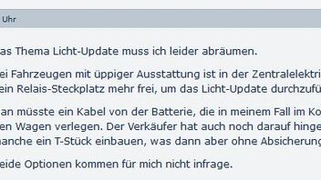

    Das Thema Licht-Update muss ich leider abräumen.
    Soll was heißen? Ich will da nichts "reininterpretieren". Erkläre es bitte als "Wortkünstler" so, dass Leute, die wie ich nur eine Baumschule besucht haben, es auch verstehen können.
    Bei Fahrzeugen mit üppiger Ausstattung ist in der Zentralelektrik unterm Lenkrad kein Relais-Steckplatz mehr frei, um das Licht-Update durchzuführen.
    FALSCH und widerlegt. Es muss kein "Steckplatz" frei sein. Den Steckplatz für die Relais liefert der Anbieter des Umbausatzes.
    Man müsste ein Kabel von der Batterie, die in meinem Fall im Kofferraum ist, durch den Wagen verlegen. Der Verkäufer hat auch noch darauf hingewiesen, dass manche ein T-Stück einbauen, was dann aber ohne Absicherung wäre.
    Wieder FALSCH, widerlegt und von "neutraler" Seite, aber mit Fachkenntnis, bestätigt.
    Es muss kein zusätzliches Kabel verlegt werden. Der Umbausatz ist "plug&play". Kabel abstecken und wieder anstecken ("PLUG"). FERTIG.
