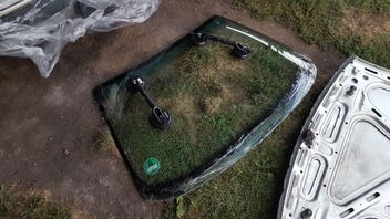

    Worauf ich hinaus wollte... wenn ich nicht irgendwas völlig verkehrt gemacht habe dann sind die Scheiben zu groß! Oder es sind alles B4 scheiben sofern die sich vom B3 unterscheidet.
    Bei meiner neuen scheibe stört 1. dass die schwarze Begrenzung zu weit unten aufhört und man das Ende des Armaturenbrettes von außen sehen kann.
    Und 2. Dass die Scheibe wie gesagt zu groß/ hoch/ lang ist. Die kleine Rinne unten wo die Wasserkastenabdeckung aufgelegt wird sollte gut einen cm breit sein. Mit der neuen Scheibe ist sie kaum ein paar Millimeter und teilweise liegt das Dichtprofil unten an so dass ich die Wasserkastenabdeckung dort nur schwer dazwischen bekomme. Die Scheibe haben wir beim Einbau aber auch ganz nach oben geschoben. Also ist sie zu hoch oder aber das Dichtprofil breiter (den Eindruck hatte ich aber nicht). Ärgerlicher weise hatte ich den Scheibenkleber auch nicht bis ganz unten auf den Rahmen aufgebracht weil ich nicht damit rechnete dass die Scheibe weiter runter reicht. Vielleicht kann ich den Mist nun in ein paar Jahren nochmal machen.
    Aber nur soviel dazu. Warnung an alle die sich eine neue Scheibe kaufen. > Aufpassen

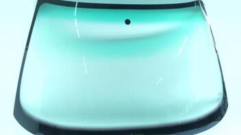

  • Danke für deinen ausführlichen Erfahrungsbericht. War auch schon am überlegen, bei meinem 95er Avant die Scheibe zu tauschen, da diese unten schon recht stark milchig geworden ist und es in der Nacht schon zur Qual wird zu fahren ,da wahrscheinlich durch den altersbedingten Verschleiß die Abblendlichter vom Gegenverkehr schon extrem blenden. (egal ob Halogen, Xenon oder LED)
    Hätte mir die Saint Gobain 0501100210 Windschutzscheibe geholt, die leider nicht mehr erhältlich ist.

    Es handelt sich um einen „Premium“-Urethan-Dichtstoff, der weder erhitzt noch grundiert werden muss.
    Leider ist es ersetzt worden, aber es ist sehr neu, weil es von Saint-Gobain Sekurit hergestellt wird und einen QR-Code mit einem Herstellungsdatum von 2021 hat. Es gibt 2 leichte Flecken an der Oberfläche ganz unten zwischen der Windschutzscheibe und Kunststoffverkleidung, so wusste ich, dass ich diese reparieren müssen...
    Sie sind nicht allein, meine Windschutzscheibe von Saint Gobain-Sekurit ist auch etwas größer, aber nicht so schlimm wie Ihre. Allerdings ist der Spalt zwischen der Armaturenbrettecke und dem Glas so groß, dass ich meinen Finger hineinstecken kann. Die Firma oder die Person, die die Scheibe ausgetauscht hat, ging sehr unprofessionell mit den Innenteilen um: Die Kanten des Armaturenbretts wurden mit einem Drahtschneider beschädigt, die Verkleidungsteile der A-Säule wurden mit null Sorgfalt behandelt und die Gummiverkleidung des Dachhimmels wurde entfernt und falsch angebracht, so dass sich der vordere Teil, wo die Sonnenblende sitzt, löste. :cursing:

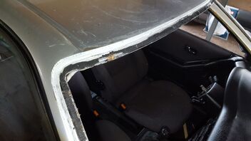

  • Die Kanten des Armaturenbretts wurden mit einem Drahtschneider beschädigt,
    Mit einer Aufspulvorrichtung geht das vermutlich schadensfrei.
    Sägt man den Scheibenkleber einfach durch kommt man nur schlecht bis überhaupt nicht an den unteren Rand.
    Ich habe es so gemacht dass ich den Scheibenkleber oben und an den Seiten durchgesägt habe.
    Unten nur so weit wie ich in die Ecken gekommen bin. Dann habe ich die Scheibe nach außen aufgeklappt und abgerissen.
    Außen viel Klebeband drauf damit es nicht so viele Splitter gibt und vorsichtig sein weil das Blech des unteren Scheibenrahmens dabei verbiegen kann.
    Etwas russisch und eine ziemliche Sauerei aber die alternative wäre gewesen das Armaturenbrett wieder auszubauen.
    Am Ende hat es ganz gut funktioniert und das Arbaturenbrett hat keinen Kratzer.

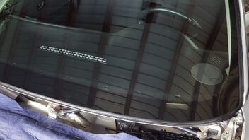

  • Hallo,
    ich habe endlich den Austausch vorgenommen, und der Vorgang war gar nicht so schwierig, wie ich gedacht hatte, solange man über die richtigen Werkzeuge verfügt, wie im Original-Servicehandbuch angegeben, und etwas Zeit mitbringt.
    Glücklicherweise gab es nach dem Ausbau der Windschutzscheibe keinen Rost, nur ein paar Stellen an der Innenseite des Metalls waren beschädigt, aber die wurden behoben. Das Auto stand nach dem Einbau 1,5 Stunden lang und wurde dann bei leichtem Regen gefahren, weil ich das Auto brauchte. Das war also der perfekte Zeitpunkt, um es auf Undichtigkeiten zu überprüfen, und bisher wurden keine festgestellt.
    Es ist schön, wieder alle Scheiben mit den vier Ringen in den Ecken zu haben und keine Lücken oder Mängel mehr bei den Nachrüstscheiben...
