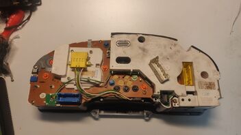

  • Ich roll das mal hier wieder auf.
    Wie haben doch in der Miko die Schalter
    Da suche ich die 12V 0.8w 2w4,6d (t5 Sockel)
    1,2watt und 2watt finde ich wie Sand am Meer.
    Aber keine von den 0.8w, 0.6w und 0.4w habe ich zu utopischen presen gefunden.
    Ich habe auch schon 1.2w rein geschoben aber die brennen die Schalter irgend wann weg.
    Hat jemand eine Quelle für?

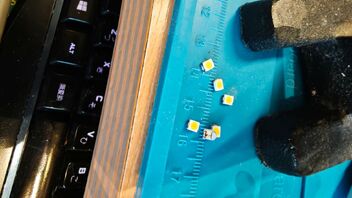

  • So der umbau auf Led ist erfolgt, da sich auch das Lämpchen aus der lwr verabschiedet hat. In der lwr ist das bissi blöd gemacht aber Well. Fragt sich jetzt wie es sich ins gesamt Bild einfügt. Vermutlich muss ich noch abs und Heizung nachen.
    Nicht schön aber selten 😉

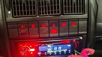

  • Schön, dass du eine Lösung gefunden hast. Zeig wenn du magst gerne noch Bilder von der Schalterreihe im eingebauten Zustand und ob die Ausleuchtung im Vergleich zum Original ähnlich ist :)

  • Zeig wenn du magst gerne noch Bilder von der Schalterreihe im eingebauten Zustand und ob die Ausleuchtung im Vergleich zum Original ähnlich ist :)
    Das mache ich gerne, und hier das Ergebnis es passt sich sehe schön in die Reihe ein.
