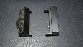

    Das 96er Cabrio hat schon den breiten 213mm Schacht. Daher passt das nicht richtig. Es gibt kleine Adapterstücke, um den Spalt zu schließen. Bei mir ist es auch so, aber ich suche ein breites Radio.
    Wenn das so bei Dir aussieht, brauchst Du nur diese 2 Adapterstücke:
    Wenn die verbaut sind, ist das Fehlstück geschlossen und es sieht wieder Original aus.

  • Ei genau darum geht es doch, hinten ist alles DIN, daher auch DIN. Vorne passt es mit der Blende nicht, da es die in 213, 220 und 230 mm gibt. Und 230 mm passt nunmal nicht in die Öffnung vom 213mm Mittelkonsolenschacht. Der DIN Schacht selbst ist 180x50mm
    Neuere Modelle (Orignalradios aus dem A4 B5, A6, A3 8L und A3 8P,...) wenn man jetzt im ProMarkt oder Media Markt, oder wie sie alle heißen ein Radio käuft, braucht man bei Cabrio ab 96 eben diese Adapter, damit der Leerraum gefüllt ist (weil diese den 213mm Blendenschacht haben und weiter hinten den 190mm Einschub)

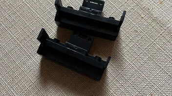

    Bitte schön:
    Blende Rahmen
    Könnte sein, dass er etwas zu breit ist, kann man aber gut wegschleifen
