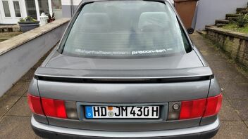

  • Also erstmal ein Lob an Dich: Dein Entwurf sieht erstklassig aus!
    Was meinst Du mit "Kanten"? Diese schmalen Trennstellen inmitten der Buchstaben? Das ist alterungsbedingt - ich bin sehr sicher, dass der Aufkleber ein einzelnes, durchgehendes Teil ist. Auf einem Foto meines Autos von 2005 ist der Schriftzug noch ohne sichtbare Unterbrechungen. Anbei ein aktuelles foto von grad eben ;) - die auseinandergerissenen Teile "wandern" bzw. "schrumpfen". D.h. ich wäre eines Tages an einem neuen Exemplar durchaus interessiert.
    Ganz außen hat der Aufkleber übrigens abgerundete Ecken.

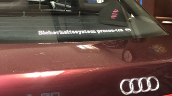

  • Erstmal danke an Jonas für die super Vorlage! Hab mir den Schriftzug auf der Grundlage zusammengefummelt, angepasst und ausgeplottert. Sehr nah am Original und ich bin zufrieden.
    In dem Zusammenhang gleich noch ein paar Ringe für die Türen gezaubert.
    Nicht die gepixelten aber für mich okay.
