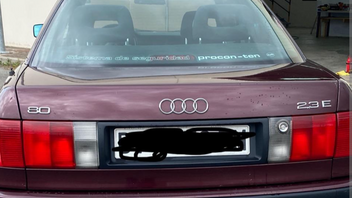

jawohl! Den Sticker gab es in mehreren Sprachen, je nach Importland. Ob ein Importland dann allerdings auch mal einen deutschen erwischen kann, weiß ich nicht. Hier aber ein paar Beispiele
Grüße

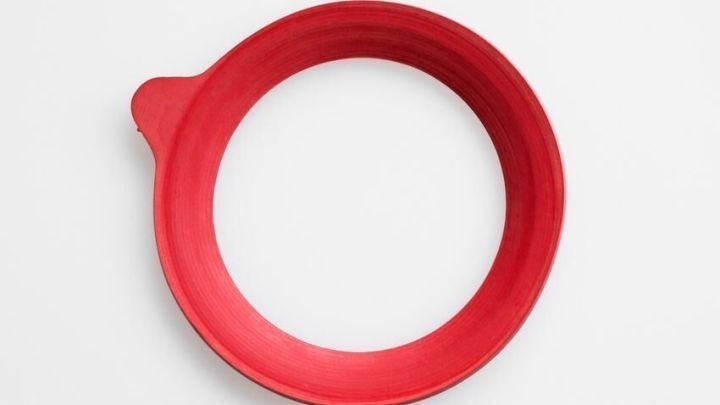

Gibt verschiedene "Haushalts-Tricks"
Beim Weichspüler sind es die Weichmacher die das Polyurethan wieder aufnehmen könnte und so die alten Weichmacher, die das Material über Jahre hinweg verloren hat aufnehmen kann (Würde ich jetzt als Chemie-Laie sagen). Kannst gerne noch etwas mehr Recherche machen.
Hoffe es hilft!

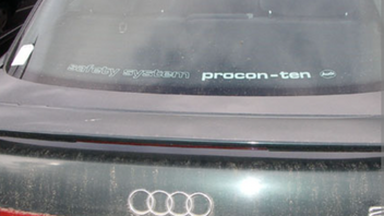

Also erstmal ein Lob an Dich: Dein Entwurf sieht erstklassig aus!
Was meinst Du mit "Kanten"? Diese schmalen Trennstellen inmitten der Buchstaben? Das ist alterungsbedingt - ich bin sehr sicher, dass der Aufkleber ein einzelnes, durchgehendes Teil ist
Ja genau, die Trennstellen meine ich - wenn die altersbedingt sind, ist es ja kein Problem, dass ich die nicht mit eindesigned habe. Danke!
