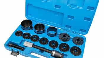

    2. Wie gut funktionieren die Aus-/Einpresswerkzeuge die man so kaufen kann? Beispiel: https://www.ebay.de/itm/333096598271

    Dieses ebay Werkzeug kenne ich nur von Hazet (aus dem Katalog) für ca. den 10 fachen Preis.
    Da würde mich auch mal interessieren, was dein Link taugt....
  • Ich habe einen ähnlichen Satz Presswerkzeuge von ebay in der Preisklasse (50 Euronen) seit Jahren im gelegentlichen Einsatz und bin der Meinung fürs Hobbyschrauben reichts allemal. Es tut was es soll.

    Alle meinen immer, für die Radlager weiß ich was für Werkzeug zu brauchen. Ein guter Schraubstock, ein paar Druckstücke aus Stahl und Ei dicker Hammer, mehr braucht man nicht.
    Dann baut man das Federbein an einem Stück aus, haut den alten Kram mit dem Hammer und passendem Druckstück raus, alles sauber machen und mit dem Schraubstock das neue Lager rein drücken, fertig!
    Wenn man möchte kann man entsprechend noch etwas mit Wärme/Kälte arbeiten aber nötig ist das nicht.

    Mit "Spielzeug-Ausziehwerkzeug" meinst Du dann wohl die Sets, von denen wir hier sprechen?
    Ich hoffe ja (immer noch) dass das Teil trotz 30 Jahre nicht so fest drin "klebt", dass garnichts geht, sondern dass es"nur" des ersten Rucks bedarf und dann rausgepresst werden kann.
    Nach dem 10.+ Radlagerwechsel kann das bestimmt gut funktionieren, aber beim ersten kann mit der Methode aus direkt das Gehäuse inkl. Radlager entsorgen.
    Also mit den Schraubstöcken die vermutlich der Großteil zu Hause hat, wird das sicherlich nicht gehen.
    Wenn das alte Lager mal raus ist, dann denke ich, bekommt man das neue auch gut mit einem "Spielzeug-Ausziehwerkzeug" eingepresst.

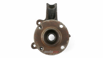

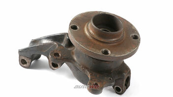

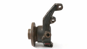

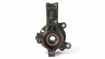

    • Ich habe das Radlagergehäuse ausgebaut. Aber eigentlich nur deshalb, weil die Schrauben vom Bremssattelhalter so dermaßen fest waren, dass ich die im eingebauten Zustand nicht gelöst bekam. Rückblickend betrachtet, war es aber die bessere Entscheidung, weil insbesondere das Auspressen des Radlagers, im eingebauten Zustand (meiner Meinung nach) nicht bzw. nicht so gut möglich gewesen wäre.
    • Für das Auspressen des Radlagers habe ich das Set wie im Bild unten verwendet plus einen 760mm-Knebel. Das Auspressen hat damit rel. gut funktioniert. Die ersten 20% waren "spannend" und dann gab es einen hör- und fühlbaren Knack und ab da war klar, dass das Lager kommt.
    • Einspannen es Radlagers im Schraubstock: Ich habe das Radlager selber nicht im Schraubstock eingespannt. Meiner Meinung nach gibt es da auch keine guten Angriffspunkte, die dann nachher, den Kräften beim Auspressen standhalten, ohne das Gehäuse selber in Mitleidenschaft zu ziehen. Ich habe deshalb nur die Mutter des Auspresswerkzeugs im Schraubstock eingespannt und das Gehäuse lag "frei in der Luft" (siehe Symbolbild, nicht vom Audi 80).
    • Das Auspressen der Radnabe war da schon etwas schwieriger. Also mit "von hinten rausschlagen" ging da bei mir gar nichts. Da habe ich mir beim ersten Lager fast die Nabe versaut. Habe dann sofort aufgehört und umgeschwenkt und die im Set^ enthaltenen Schrauben verwendet und das Lager damit quasi "ausgepresst". Man braucht dann aber auf jeden Fall einen Flachstahl o.ä. um eine "Brücke" zwischen zwei Auflageflächen am Radlager zu schaffen, denn die Löcher der Radnabe decken nur 2 Auflagepunkte (am Radlagergehäuse) für die Schrauben ab.
    • Der eine Teil des Innenrings, des alten Radlagers, bleibt (immer) auf der Radnabe stecken. Diesen habe ich mit einem Winkelschleifer schräg eingeschnitten und dann mit einem Meißel runter geschlagen.
    • Das Einpressen des neuen Radlagers verlief wesentlich einfacher, als das Auspressen. Das A und O ist das gerade Aufsetzen des Radlager, auf das Radlagergehäuse und das einölen* des Gehäuses und des Radlagers. *Hierfür kann man (spezielles) Lager- und Buchsenfett nehmen oder wie ich, ganz normales Motoröl.
    • Mythos "Radlager im Gefrierschrank runter kühlen": ...mag auf dem Papier (und von der Physik her) sinnvoll klingen, in der Praxis hat es bei mir aber keinerlei Unterschied gemacht, ob das Lager "gefroren" war oder nicht - im Gegenteil - ich pers. finde die Nachteile überwiegen. Das erste Lager hatte ich 24h in den Gefrierschrank gepackt. Wenn man es auspackt, setzt es sofort Reif an. In Kombination mit dem Fett/Öl, die man für das Einpressen verwendet, bildet sich dann eine dermaßen "üble Schlotze", so dass es eher kontraproduktiv ist. Das zweite Lager habe ich dann nicht mehr gefroren und es ging genauso leicht rein, wie das gefrorene, aber ohne Wasser-Öl-Schlotze.
    • Das anschließende Einpressen der Radnabe ging völlig problemlos. Was oft nicht erwähnt wird, ist die Tatsache, dass der Innenring des Radlagers zwei unterschiedliche Durchmesser hat (39mm/41mm). Der größere Durchmesser muss nach außen zeigen.
    • Den ABS-Sensor habe ich im Radlager stecken lassen. Ich habe erst gar keine Ausbauversuche unternommen und er hat auch zu keinem Zeitpunkt wirklich gestört.
    • Was man bedenken sollte: Bei der Reparatur können sich ggf. Folgereparaturen ergeben...einerseits kann man erkennen, dass die Bremsscheiben und/oder Beläge doch nicht mehr so toll sind und es Sinn machen könnte, diese direkt zu tauschen. Und/oder, dass sich ein (oder beide) Traggelenke verabschiedet haben.
