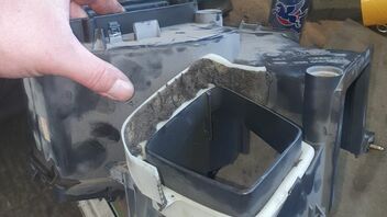

Wenn dein Wärmetauscher, wie auf einem deiner Bilder zu vermuten, defekt ist, steht alles was du wissen musst in der Anleitung.
Wenn du deine Klappen durch die Öffnung im Reglerkasten vom Gebläse her bekleben willst (was halbherzig und mmn Pfusch wäre), steht ebenfalls alles da drin. Man muss es nur auch ordentlich lesen!
Hier findest du eine detaillierte Anleitung zum Ausbau/ Wechsel des Wärmetauschers.
Leute, ich lach mich tot! Ihr wechselt garnichts, wenn ihr nur das Armaturenbrett kippt!
Das kannst du jemanden erzählen, der die Hose mit der Kneifzange zu macht!
Der Wärmetauscher steckt mit beiden Anschlüssen in der Spritzwand, außerdem im Reglerkasten. So lange du das nicht vom Motorraum bzw Wasserkasten aus gelöst und nach hinten gezogen hast, mindestens 30cm, wird er außerdem vom Träger für das Armaturenbrett verdeckt. Das kann also nie und nimmer funktionieren! Punkt!!

Ich hänge hier ein Bild an, auf dem auch wirklich der letzte Zweifler sieht, warum die oben beschriebene Methode nicht funktioniert. Man stelle sich vor da liegt jetzt auch noch das Armaturenbrett im weg.
Bitte, schreibt hier nicht solchen Käse rein! Die Leute glauben euch das und ärgern sich hinterher schwarz, warum es nicht klappt...
Manchesmal gelingt es, wenn an sich geschickt anstellt, den WT zu tauschen, indem man das Armaturenbrett vorzieht, also nicht komplett entfernt.
Entschuldigung, jetzt bist du aber der, der Märchen erzählt...
