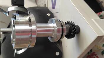

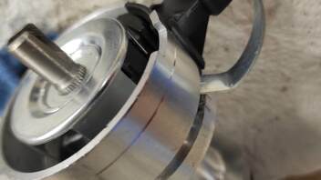

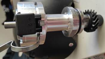

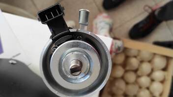

Hier das Teil. Ehrlich gesagt kann ich nicht erkennen, wo der Hallgeber ist, es sei denn ist es das schwarze Teil drinnen.
Fehlt die Schlitze am Rande oben, ich glaube für den OT. Ich dachte sie nachzuschneiden -
Wenn ich mit dem Multimeter Messe, habe ich beim originalen Hallgeber von oben in Fahrtrichtung + links und - rechts, hier ist es beim Ersatz umgekehrt.
Bild #*113- Unterhalb des Rotors erkennt man Kreuzschlitzschrauben. Die Schrauben den Hall-Geber fest.An die kommt man erst ran, wenn der Rotor herausgezogen wurde.

Im Stecker drin sind auf einer Seite zwei Nasen zu sehen, wenn + und - aussen anders dranstehen sind wahrscheinlich auch die Nasen anders rum. Du kannst die Kupplung nur in einer Richtung einstecken. Ansonsten sieht der Verteiler richtigrum auch die Schlitzblende sieht erahnbar richtig aus.
Kontrollier das mit den Nasen und dann anstecken und testen ob die Spritpumpe anfängt zu fördern. Hast du jemanden der dir beim Austausch helfen kann? Sonst müssten wir versuchen das möglichst genau zu beschreiben.
