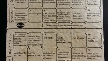

  • Überbrückt
    Ja - aber das FALSCHE Relais! :D
    Du bist auf Relaisplatz 5, wo zusammen mit Relaisplatz 6 das Steuergerät für die elektr. Fensterheber und/oder elektr. Schiebedach sitzt. Das ist das Doppelrelais im zweiten Bild.
    Normalerweise sind das drei Reihen Relaisplätze. Warum sehe ich nur eine Reihe?
    Relaisplatz 14 ist in der oberen Reihe, das zweite Relais von links (in Fahrtrichtung).

    Es gibt unter NUR DAS Relais
  • Es gibt unter NUR DAS Relais
    Glaube ich nicht. Es ist vermutlich nicht mehr da, wo es hingehört. ;)
    Auf Deinem Bild sieht man die "Grundleiste" mit den Steckeranschlüssen. Relais der Zusatzausstattung bzw. der fahrzeug- oder motorspezifischen Aussattung sind z.T. auf Einzelsockeln an die Grundleiste angeclipst.
    Hier ein Bild von einem Cabrio Bj. 1991. Da ist das Steuergerät für die Fensterheber nicht auf Platz 5 + 6, sondern auf Platz 16 + 17 mit einem Zusatzsockel.
    Auf der Abdeckung unter dem Lenkrad sollte auch eine Übersicht sein:
    Schau mal genau, ob das Relais irgendwo da rum hängt. Vielleicht ist es sogar rausgefallen?
  • Bei mir ist an der Abdeckung Filz, Dämmstoff.
    Alles hat zwei Seiten - und wie Du sicher gemerkt hast, sollte man schon genau hinschauen. :D
    Aber da hast du Recht, es gibt noch eins, Nr 30 angegeben.
    Und auf welchem Relaisplatz sitzt das? :D
    Nach der Liste sollte es eigentlich die Nr. 32 sein, die stimmt aber wohl nicht an der Stelle.
    Das Schaltbild auf dem Relais 30 stimmt mit dem SLP überein.
  • "Spätzündung"
    Das trifft es scheinbar. :rolleyes:
    Oder Du vergisst mit jedem neuen Beitrag, was vorher geschrieben wurde.
    Ich habe Dir geschrieben, auf welchen Relaisplätzen das Doppelrelais sitzt, wo Du vorher falsch geprüft hast.
    Ich habe geschrieben, das teilweise Einzel-Relaissockel verbaut sind.
    Egal .....
    Ja, das ist das Relais zur Stromversorgung des Motorsteuergerätes auf Relaisplatz 14.
    Wie bzw. was Du prüfen sollst, habe ich auch schon geschrieben.
    Keine Ahnung, was ich sonst noch schreiben oder erklären soll.
