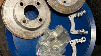

Hallo Gemeinschaft,
Ich wollte einen Rat aus Kenntnis oder Erfahrung und zwar, wie soll ich alte Bremssättel aufbewahren....das sind die hinteren.
Danke

Hallo Gemeinschaft,
eine Meinung... Ist es sinnvoll, die Bremspedale gedrückt zu halten (durch eine Latte oder so), wenn man Sättel am Auto tauscht? Kommt dann nicht Luft in den Kreis, wenn man danach loslässt, da man entlüften soll?

Was die Bremssättel betrifft, ich hab ein Thema von mir gefunden, datiert 2016, etwa 30.000 km inzwischen: damals war es der rechte Bremssattel, jetzt der linke. Beide wurden überholt. Damals hatte ich ein Ähnliches Problem, anscheinend lag es an Luft, jetzt weiß ich nicht ob neue Sättel kaufen. Ich hab etwas entlüftet, aber bleibt eher fest gezogen. Wenn ich die Backen abheble und frei bekommen, werden sie Recht fest , nachdem ich auf die Bremse trete.
Somit hatte der vom Tüv wahrscheinlich keine Schuld.
Inzwischen hab ich geschaut, der Hebel bewegt sich und kommt auch leicht zurück. Es ist der linke Sattel, hatte ich schon überholt, ich schaue nach wann.
