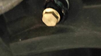

Da kann ich nicht helfen. Ich hab neues Getriebeöl hinein und zugemacht, aber auf der Etkaonline solltest du fündig werden
Daneben, etwas weiter stand das auch an der Werkzeugwand, immer 17er...vlt war der erste zu groß keine Ahnung
Nein es war eine lange Mutter
Ich glaub war eine Sechskant 17er Imbissschraube. Eine Schlüssel hatte ich nicht, ich habe mir damals einen aus einer Schraube gebastelt...schaue ich mal

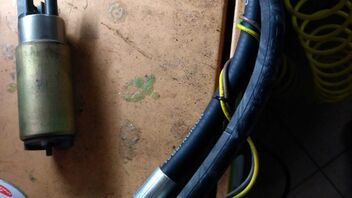

Und jetzt fällt mir noch ein, habe ich zweimal machen lassen, da das erste Mal der Schlauch nicht benzinwiderstandfähig war und ich wusste nicht, wo einen kriegen, bis ich auf ein Geschäft stoßte, das Ersatzteile für Motorräder verkauft und da hatten die Schläuche , die IM Tank verbaut werden können
Ja, habe ich gefunden....hier
Was mir einfällt...an meinem habe ich auch den Schlauch im Tank gewechselt, war Original aber rissig.... einigermaßen liegt es daran, dass Benzin alt wird, aber auch an Alter an sich....dabei habe ich auch die Dichtung am Tank gewechselt, die war auch total weich und schmierig geworden....wenn ich mich richtig entsinne, habe ich den Schlauch pressen lassen

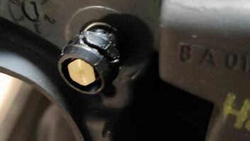

Hallo zusammen,
Ich habe eine Frage bezüglich Lenkrads. Gestern habe ich bemerkt, eine der vier Ecken am Lenkrad, wo man hupen kann , ist höher und die Hupe funktioniert nicht , es sei denn man drückt übermäßig.
Ich hab aufgemacht und gesehen , da sind so wie Kegeln, Zapfen aus Plastik, um einen Kern aus Messing und die sind gebrochen.
Habt ihr das schon gehabt und wie gelöst?
