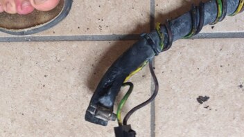

Wollte die Kraftstoffpumpe ersetzen und dabei habe ich diese Überraschung gefunden
Hallo zusammen,
Hat jemand Solches erlebt?
Den Schlauch hatte ich vor vier Jahren ersetzt, aber nach zwei so Ähnliches gefunden.
Ich dachte, das hing mit dem Schlauch zusammen, so hab ich einen ummantelten Benzinschlauch geholt, aber das hält auch nicht.
Was soll ich da verwenden?
Das Auto bewegt sich wenig und hat eine LPG- Anlage, so wird der Benzin alt, aber der originale Schlauch hielt immerhin 24 Jahre.
Wäre dankbar um Ratschläge, bin ziemlich fassungslos

Achte darauf, das der Schlauch Normiert ist, aus NBR, und für Öl und Kraftstoffe zulässig ist. Achte auch darauf, E10 zu vermeiden oder aber das ausdrücklich die Verwendungsmöglichkeit E10 angegeben ist. Außerdem sollte der schlauch Armierungsgewebe zwischen den Gummischichten haben, zumindest aber für entsprechenden Druckbereich der Pumpe ok sein. Ein äußeres Gewebe halte ich hier im Tankbereich nicht für Sinnvoll.
Nach DIN 73379
Das ändert nichts, aber der erste 24 J, der zweite war für Öl, Hydraulik , zwei Jahre. Ich dachte, es ging darum und hab einen extra für Benzin gesucht mit Gewebe, zwei weitere Jahre in ist das auf dem Foto... ![]()
