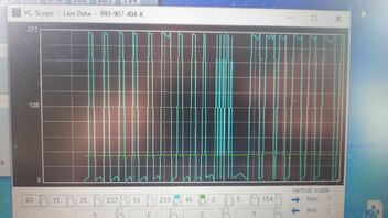

  • Ja, der aad hat eine Ke-Motronik. Ich kann mit VCDS den Lambda-Integrator und die Lambda-Adaption abfragen(habe mal ein Bild angehängt, anfangs im Leerlauf, bei kleinerem Abstand des Graphs 2500U/min und dann ausm Gas wieder in den Leerlauf. Grüne Linie Adaption und Türkise Integrator).

  • Die Werte sehen super aus und ich würde behaupten, dass mit deiner Gemischaufbereitung grundlegend alles ok und die Unterdruckgeschichte dicht ist. Ich würde den Druckstellerstrom auf keinen Fall verändern. Zündzeitpunkt, Leerlaufschalter und -regelventil sind laut deinen VCDS-Aufzeichnungen auch ok.
    Türkis (Feld 5) ist die Lambasondenspannung. Pendelt bei dir hervorragend zwischen Lambda >1 (Richtung 0) und Lambda <1 (Richtung 255), d.h. deine Lambdasonde arbeitet einwandfrei.
    Grün (Feld 6) ist der aktuelle Wert der Lambda-Selbstadaption. Was Katze über die 5-Zylinder schreibt, trifft bei der KE-Motronic nur bedingt zu. Der Druckstellerstrom wird hier nämlich innerhalb einer gewissen Regelgrenze selbstständig vom Steuergerät angepasst und der Arbeitspunkt im Leerlauf und Schubbetrieb ständig verschoben.
    Das Feld 6 zeigt also praktisch den aktuellen "Lernwert" der Sauerstoff/Benzin-Zusammensetzung an. Die "0" ist dabei die Abmagerungsgrenze, die "255" stellt die Anfettungsgrenze dar, welche vom Steuergerät bewerkstelligt werden kann. Werden die Grenzwerte erreicht, legt das Steuergerät den von dir genannten Fehler "Gemischregler" in den Fehlerspeicher ab. Sobald ein kleines Unterdruckleck existiert, hast du in dem Feld praktisch dauerhaft die 255 stehen und der Fehler "Gemischregler / Adaptionsgrenze unterschritten" liegt im Fehlerspeicher. Wahrscheinlich rührt der Eintrag in deinem Steuergerät noch von einem alten, beseitigten Leck.
    Gegenwärtig ist der Wert bei dir ja im 40er-Bereich, was für warmes Wetter absolut in Ordnung ist. Wenns draußen kälter wird, steigt der Wert an. Er darf eben nur nicht in den Grenzbereich 0 oder 255 laufen, dann stimmt irgendwas nicht. Probiers mal aus: Lass den Motor laufen, schaffe eine kleine Falschluftquelle und beobachte den Wert :)
    Ich vermute deine Motorlaufprobleme kommen vom Stauscheibenpoti. Einfachste Möglichkeit zum Messen: Die Spannung wird indirekt als Lastsignal im Anzeigefeld 2 angezeigt (funktioniert nur bei laufendem Motor). Die 255 bedeutet dabei maximale Auslenkung der Stauscheibe. Im Leerlauf liegt der Wert je nach Belastung (Klimaanlage etc.) meist zwischen 10 und 40. Leichte Schwankungen sind okay (z. B. 34, 36, 33). Zappelt der Wert z. B. zwischen 10 und 100 ständig hin und her, ist das Poti hinüber.

  • Heute habe ich dann mal als erstes den Wert 2 in VCDS mir angeguckt dieser schwankt nur minimalst, also sollte das Poti heile. Zur Sicherheit habe ich aber auch nochmal die Widerstände am Poti gemessen, da ging aber der Wert mit dem Digital Multimeter keinmal in Richtung unendlich (habe leider kein Oszilloskop). Dieses habe ich dann fur mich schonmal als heile abgehakt.
