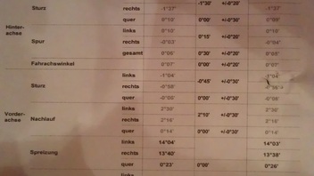

    Habe heute meine Achse vermessen bekommen und wollte euch mal Fragen, ob die Werte so i.O. sind.
    Meiner Meinung nach hätt der Sturz links noch angepasst gehört ?! Bin auch nicht ganz zufriede mit dem geradeauslauf, bin der Meinung ich muss ab und zu mal nach rechts lenken. Der Mechaniker sagte mir aber auch, dass er durch die Hinterachse etwas schief läuft vorne. Kann/muss man das so lassen oder geht da noch was?
    Wie seht ih das mit der Spur an der HA? Warum ist die so schief?
    Achja der Mechaniker meinte zu mir ich solle das Lenkrad an der Lenkstange um 2 Zähne nach links stellen (Lenkrad steht wenn das Auto geradeaus fährt nach rechts). Werde ich morgen mal schauen ob das geht.. Was mache ich, wenn es schon ganz links steht?
  • Raiman, bei dir isses etwa so wie bei mir zu Anfang, bei deinem Auto ist nur der Sturz vorne links etwas zu viel, bei mir ist es die rechte Seite gewesen. Wieso sollte dein Auto wegen der Hinterachse schief laufen? Die Werte sind doch unauffällig. Das einzigste was sein könnte, sind die Hinterachslager das die im Ars.. sind und dadurch die Hinterachse etwas "lose" sitzt. Sonst sind die Werte ähnlich wie bei meinem zu Anfang nur das sie bei dir auf der anderen Seite etwas abweichen.
    Der Sturz lässt wie gesagt durch die Längslöcher des QL verändern/einstellen, du kannst auch gerne meine Monroe Schrauben haben, falls die bei mir überflüssig werden sollten :D :vain: :doofy: aber ich muss erst noch den morgigen Tag abwarten...

    Raiman: bei dir sieht soweit alles ganz gut aus. nur der sturz vorn links ist ein wenig sehr negativ.
    nochmal für alle:
    spreizung, nachlauf und spurdifferenzwinkel kann man bei den 80ern NICHT einstellen!!!
    einstellbar ist nur spur und sturz. bei frontangetriebenen fahrzeugen ist die hinterachse auch NICHT einstellbar!!

    Moinsen,bin ich der Vermesser? Ich bin was das betrifft im Grunde blutiger Anfänger oder Laie und nichtmals gelernter KFZler. Im Grunde muss ich mich überall darauf verlassen können wenn ich meinen Wagen zum vermessen abgebe, dass es so gemacht wird wie gefordert und die Einstellwerte es verlangen. Habe ich ne krumme Banane, kann natürlich der beste Vermesser nix dafür wenn er die nicht gerade am laufen bekommt.
    Ich war heute nochmal wieder hin...ich stelle mal das Protokoll vom 04.03 ein und danach das von Heute. Das vom 04.03 ist das wo die Korrekturschrauben eingebaut wurden. Die Eingangswerte sehen da im Grunde ja eigentlich ganz ok aus finde ich. Hätte man da nun links die Korrekturschraube noch etwas positiver gestellt wärs doch ok gewesen. Auch die Nachlaufwerte waren ziemlich gut finde ich.
    Danach kams ja das ich mich ins Auto gesetzt habe um das Lenkrad gerade zu halten, danach sehen die eingestellten Werte, vorallem der des Nachlaufs ja erst so beschissen aus! Es hängt scheinbar wohl damit zusammen, das der Laser dann total verkehrte Werte ausgibt.
    Und heute nun wie folgt, ich hatte dann gestern doch noch die 16ner Alus mit 205er Bereifung montiert. Der Vermesser hat die Sturzkorrekturschraube auf der rechten Seite wieder raus gedreht, die alte originale wieder rein gedreht, Links die Korrekturschraube drin gelassen und dann verneut vermessen.
    Wie man sieht hat sich der Sturz rechts auf 1,56 Grad eingestellt..was natürlich nicht optimal ist, rechts stand der wieder auf -1,04 Grad, allerdings war die Schraube dort nicht "ausgereizt" zum positiven hin. Die Nachlaufwerte waren nun wieder ziemlich identisch.
    Da die Korrekturschraube ja im Grunde etwas dünner wie die Originale ist, sollte diese im Grunde den Sturz rechts ja im Grunde wieder zum Toleranzbereich bringen, also die Korrekturschraube rechts wieder rein gemacht. Aber nun kommts, anstatt sich der Wert verbesserte wurde dieser wieder um einiges schlechter. Was im Grunde aber garnicht plausibel ist.
    Schaue ich mir die Eingangswerte vom 04.03 an, zwar mit der Stahlfelge und Winterbereifung, erkenne ich Werte, welche im Grunde garnicht so schlecht waren, auch der Nachlauf nicht. Sturz links noch bischen nachgestellt und das wärs im Grunde gewesen?!
    Aber dadurch das ich später dann im Fahrzeug gesessen bin, die unten die Werte mit Spanngurten angleichen wollten, scheint das alles ausem Ruder gelaufen zu sein. Und wenn ich mir die Sturzwerte nun von heute anschaue, verzweifel ich.
    Gestern am 04.03 ist irgendwas total verkehrt gelaufen...im Grunde erkenne ich das erst jetzt, wo ich mir die Eingangswerte nach dem Einbau der Korrekturschrauben ansehe. Dieses Protokoll hatte ich ja gestern noch nicht zur Hand weil es dort noch gelegen hat.
    Mein Wagen läuft zwar nun wieder Geradeaus, Lenkrad steht auch gut, aber diese Sturzwerte machen mich wahnsiinnig. Dabei sah das am 04.03 doch garnicht mal so sehr schlecht aus beim Eingang. Boah, warum setze ich mich nur ins Auto und der Vermesser meinte sogar noch, das wäre sogar besser wenn ich mit Gewicht drin sässe. Das sehe ich ja nun, das war völliger Mumpitz und handelt mir nun diesen Ärger ein.
    Ich muss mit dem Werkstatt Meister nochmal quatschen und er soll sich die Werte wie ich jetzt mal genau ansehen, dann merkt er es vielleicht auch was da schief gelaufen ist. Aber warum lässt sich das nun nicht mehr korrigieren frage ich mich. Wegen den Spanngurten etc? Man oh man o man....
