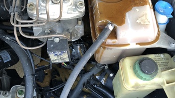

Öl im Kühlwasser
Ja Danke euch, habs gefunden gehabt. Mit ner Hebebühne hätte ichs gleich gesehen
irgendwie bin ich da noch viel zu zaghaftMorgen kommen die Ersatzteile, vorher werde ich mal das System spülen....war schon ne schöne Suppe die da raus kam, natürlich habe ich ein Auffangbehälter mit einem Loch im Boden benutzt
Jetzt noch das Thermostat finden und rausschrauben. (Man bin ich ein Anfänger :))
Thermostat ist unten an der Wasserpumpe. Diese musst du dazu abschrauben.

Ja nee, die beiden Kreisläufe sind durch das Gehäuse vom Wärmetauscher von einander getrennt. Sollte eine der beiden Dichtungen im Eimer sein, würde zwar ordentlich Öl in den Motorraum siffen, aber nicht ins Kühlwasser gelangen. Das geht nur, wenn der Tauscher selber undicht ist. Wenn der Tauscher ausgebaut ist, würde ich auf die Wasseranschlüsse etwas Druck drauf geben. Wenn dann aus den Ölanschlüssen Wasser läuft heißt das wegschmeißen und neu kaufen.
so mein Audi läuft seit ca 150km wieder ohne Öl ins Kühlwasser zu spucken
Vielen Dank ans Forum
Wenn alle Teile im Motorraum so glänzen würden.
Danke nochmals.
Der Austausch des Ölkühlers und der damit verbundene Öl- und Kühlwasserwechsel war für mich als Anfänger kein Problem. Würde jedem der ein bisschen Schraubererfahrung hat die Reperatur selber empfehlen. Wenn ihr Fragen dazu habt einfach bei mir melden.

Das Thema ist schon etwas älter, war aber bei meinem Cabrio top aktuell.
Danke an das Forum für diesen nützlichen Beiträge und die Rückmeldung nach der erfolgreichen Reparatur.
Der undichte Ölkühler war von 03/94 und somit noch Erstausstattung.
Nach ca. 500km, 3x Kühlsystem spülen trat kein Problem mehr auf.Den Ölfilter, Ölkühler (7) und die Dichtung (6) habe ich die letzten Tage erneuert.
